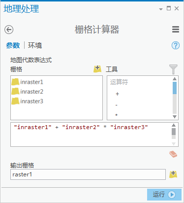

栅格计算器工具可运行地图代数表达式。 该工具具有一个计算器界面,可在其中单击按钮创建大多数地图代数语句。 此工具可作为独立工具使用,也可在 ModelBuilder 中使用。 因此,通过该工具可将地图代数集成到 ModelBuilder 中。
栅格计算器工具用户界面
在以上表达式中,通过将第二个栅格和第三个栅格相乘,并将结果与第一个栅格相加来结合三个栅格。 运算符遵循定义的优先级顺序
栅格计算器工具并非旨在取代其他 Image Analyst 或 Spatial Analyst 工具。 需要继续使用其他工具进行相应计算。 例如,使用加权总和工具叠加多个加权栅格。 栅格计算器工具用于运行单行代数语句。

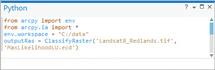

借助 Python 窗口交互式控制台,可以通过 Python 解释程序直接在 ArcGIS Pro 中运行 Python 代码,而无需脚本文件。 可在该窗口中运行的 Python 代码包括单行代码,也包括复杂的多行代码块。 以下视频提供了 Python 窗口的概览。
要打开 Python 窗口,请单击分析选项卡上地理处理组或视图选项卡上窗口组中的 Python 按钮
Python 窗口示例
以上语句序列用于导入 ArcPy 站点包、地理处理环境和 Image Analyst 模块,设置工作空间并运行分类栅格工具。 在语句末尾输入回车符后,会立即运行该语句。
Python 窗口的部分功能包括:自动完成内置行、使用变量,以及访问 Python 和 ArcPy 功能。
