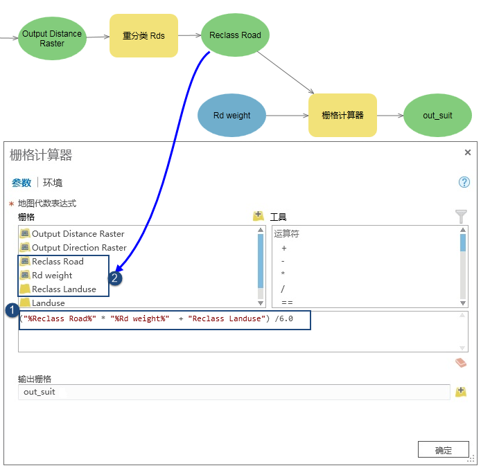

    Reclass Road
    栅格数据集变量
    "%Reclass Road%"
    Rd weight
    长整型变量
    %Rd weight%
    Reclass Landuse
    栅格图层
    "Reclass Landuse"
    要使输入中添加正确的语法,请完成以下步骤:
    1. 请在表达式框中的适合位置放置指针。
    2. 双击相应图层。
    带有使用变量和图层的表达式的栅格计算器工具
    显示了带有使用变量和图层的简单表达式的“栅格计算器”工具。

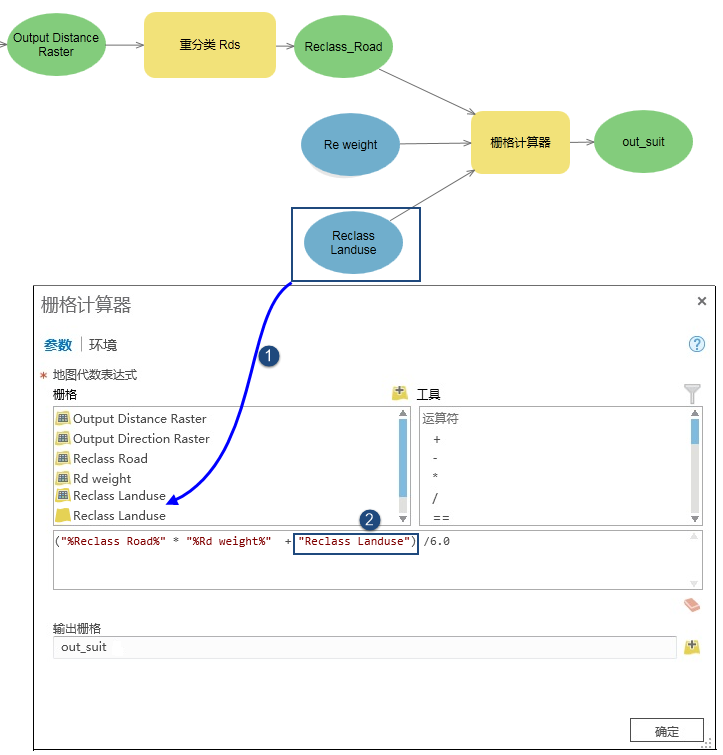

  • 单击确定关闭栅格计算器工具对话框之后,代表 Reclass Landuse 图层的变量将被作为模型变量添加到模型中。
  • 当栅格计算器工具对话框重新打开时,请注意以下事项:
    • Reclass Landuse 变量将添加到此列表。
    • 表达式中的语法已从图层语法 ("Reclass Landuse") 更新为变量语法 ("%Reclass Landuse%")。
    带有使用变量的表达式的栅格计算器工具
    显示了带有使用变量语法的表达式的“栅格计算器”工具的示例。
