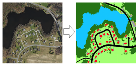

语义分割
语义分割(也称为基于像素的分类)是一项重要任务,其中每个像素的分类均属于特定类。 在 GIS 中,您可以使用分割进行土地覆盖分类或从卫星影像中提取道路或建筑物。
语义分割
显示语义分割的示例。
语义分割的目标与遥感中传统影像分类相同。 通常通过应用传统的机器学习技术(例如随机森林或最大似然分类器)进行语义分割。 与影像分类一样,语义分割也有两个输入:
  • 包含多个波段的光栅影像
  • 包含每个像素的标注的标注影像

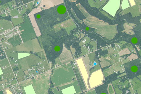

使用稀疏数据训练
并非影像中的每个像素均用于训练样本的分类。 这称为稀疏训练样本。 下面是选择的影像和稀疏训练样本的图表。 对于如下稀疏训练样本,您必须将忽略类参数设置为 0。 这将忽略尚未分类用于训练的像素。
稀疏训练样本
显示稀疏训练样本的示例。
