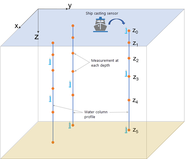

离散采样几何 (DSG) 是以 netCDF 格式存储的多维要素。 与采样的时空区域相比,DSG 数据集的特征在于维度较低,采样的时空区域通常是穿越时空的路径,例如时间序列、垂直剖面和轨迹。 例如,请参见下面显示海洋数据垂直剖面的示意图。 DSG 数据集通常是要素集合,其中单词要素表示离散采样几何的单个示例(例如单个轨迹)。
显示海洋数据垂直剖面的示意图
示意图显示了如何通过使用船舶投放的传感器收集海洋垂直剖面。
NetCDF 文件通常包含维度、变量和属性。 一个 DSG 集合由实例变量(可以唯一标识一个 DSG 实例)和观测变量(存储观测到的数据)来标识。 实例维度 (i) 用于识别要素集合中的特定要素。 只有实例维度的变量称为实例变量,它提供描述整个个别要素的元数据。 术语元素 (o) 用于区分构成单个要素的数据元素。 例如,在时间序列要素的集合中,每个时间序列实例 (i) 在每个时间内 (o) 都有数据值。

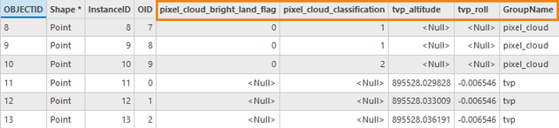

在所有四种工具中,如果选定的实例和观测变量位于组内,则要素类属性表和表输出中的字段名称将为变量名称及其相对路径,其中正斜杠替换为下划线 (_)。 在以下示例中,位于组 pixel_cloud 内的变量 bright_land_flag 将具有字段名称 pixel_cloud_bright_land_flag。 同样,位于组 tvp 内的变量 altitude 将具有字段名称 tvp_altitude。 此外,将在要素类属性表和表输出中添加一个名为 GroupName 的新字段,该字段将包含变量所在组的相对路径(组路径包含斜杠,但不包含前导斜杠)。
当选定的实例和观测变量位于组内时,输出要素图层属性表的示例显示了数据字段名称和 GroupName 字段

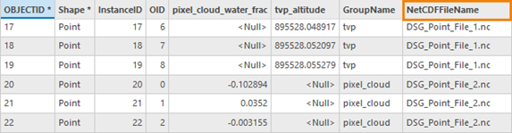

如果将多个输入 netCDF DSG 文件指定为单个文件或文件夹,则将向输出要素类属性表以及所有四个工具中的表输出添加一个名为 NetCDFFileName 的字段,其中将包含输入文件的名称。
显示 NetCDFFileName 字段的输出要素图层属性表示例
