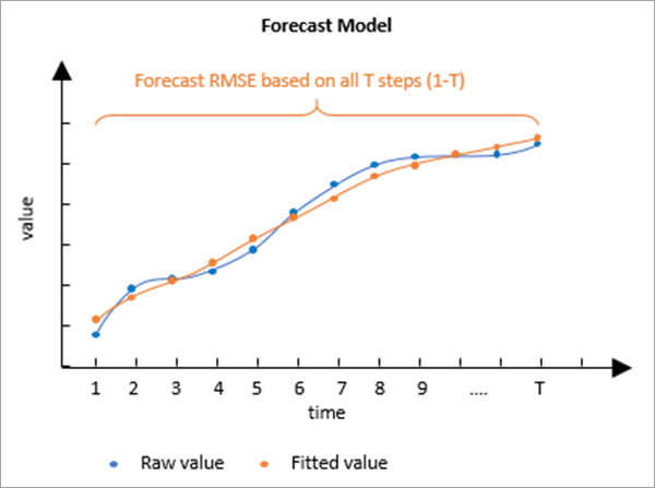

预测模型将通过将所选曲线类型拟合到时空立方体每个位置的时间序列值来进行构造。 然后将此曲线外推到未来以预测未来时间片的值。 该曲线对每个时间序列的拟合度均会通过预测 RMSE 进行测量,预测 RMSE 等于曲线与时间序列值之间的均方差的平方根。
\[ \mathrm{Forecast RMSE} = \sqrt{\frac{\sum_{t=1}^{T} (c_t - r_t)^2}{T}} \]
其中 T 为时间步长数,ct 为曲线的值,而 rt 为时间 t 处时间序列的原始值。
下图显示了时间序列的原始值以及拟合到该时间序列的龚珀兹曲线。 预测 RMSE 将测量这两个时间序列之间的差异程度。
曲线拟合预测的预测模型
预测模型将拟合到所有时间步长。

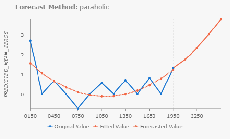

使用浏览导航工具单击地图上的任何要素将在弹出窗口窗格中显示一个图表,其中显示了时空立方体的值以及拟合的曲线和预测值。 时空立方体的值将显示为蓝色,并通过蓝线进行连接。 拟合的值将显示为橙色,并通过表示曲线的橙色虚线进行连接。 预测的值将显示为橙色,并通过表示曲线的外推和预测的橙色实线进行连接。 可以将鼠标悬停在图表中的任何点上,以查看该点的日期和值。 此外,如果您选择检测时间序列中的异常值,则所有异常值都会显示为紫色大圆点。
时间序列弹出窗口
弹出图表将显示原始值、拟合值和预测值。
