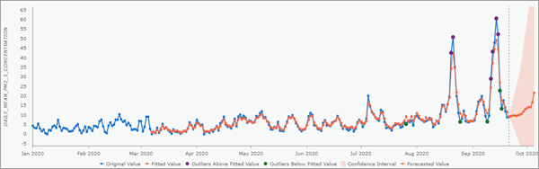

单击地图上的输出要素会在 弹出窗口 窗格中显示弹出图表,此图表可显示时间序列和预测模型,其中已识别的异常值显示为较大的点。 下图显示了已识别出一个异常值的要素的时间序列:
弹出窗口的时间序列异常值图表弹出图表
可显示已识别出异常值的时间序列。

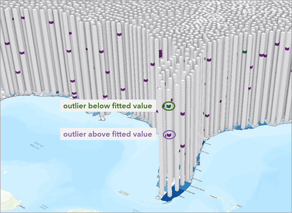

对于 3D 要素输出,输出要素将以 3D 场景显示识别出的异常值的位置和时间。 将所含值被识别为时间序列异常值的任何时空立方图格标记为 高于拟合值 或 低于拟合值 ,具体取决于该值是高于还是低于预测模型的拟合值。 高于拟合值的异常值以紫色显示,低于拟合值的异常值以绿色显示。 未识别为异常值的时空立方图格被标记为 非异常值 ,以浅灰色显示。
3D 要素显示高于和低于拟合值的异常值
在 3D 要素中显示高于和低于拟合值的异常值。

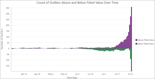

第二张图表是 不同时间高于或低于拟合值的异常值计数 图表。 此图表是堆叠条形图,可显示时空立方体每个时间步长上高于和低于拟合值的异常值总数。 这样,您可以确定出现多个异常值的重要日期,并可以查看这些日期上的值是异常高还是异常低。
高于和低于拟合值的异常值条形图
堆叠条形图可显示不同时间高于和低于拟合值的异常值计数。

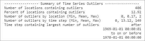

地理处理消息包括 时间序列异常值汇总 部分。 本部分的第一部分显示了至少包含一个异常值的位置的数量和百分比。 这可以使您快速了解预测模型与整体时间序列的拟合程度。 第二部分显示每个位置和每个时间步长的异常值数量汇总统计数据(最小值、平均值和最大值)。 这使您可以调查在各个位置和各个时间步长上出现异常值的频率。 此部分还显示包含最大数量异常值的时间步长。 您可以使用该数据来识别出现许多异常值的重要日期。
汇总已识别异常值的消息
地理处理消息中显示已识别异常值的汇总信息。

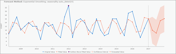

最简单的类型是全局异常值,其原始值明显大于或小于其余的值。 这类异常值通常对应于异常或特殊事件,例如假期。 以下图表显示了全局异常值。 已识别的异常值明显高于时间序列中其余数据的值,因此被识别为异常值。
全局时间序列异常值

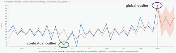

以下图表显示了同时包含上下文异常值和全局异常值的时间序列。 此上下文异常值不是时间序列中的最小值,但其被识别为低值异常值,原因在于其低于橙色预测模型的值,并且差值最大。
上下文和全局时间序列异常值

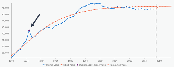

值是否被识别为异常值还取决于预测模型与时间序列的拟合程度。 如果预测模型整体上与时间序列数据紧密拟合,那么即使值与预测模型略有偏差,仍然会被识别为异常值。 同样,如果预测模型与时间序列数据的拟合较差,那么即使值与预测模型存在较大偏差,也可能不会被识别为异常值。
以下图表显示了一些被识别为异常值的值。 这些值似乎并未远远偏离橙色预测模型,但其偏差明显大于时间序列中的其余值。
模型拟合的异常值
