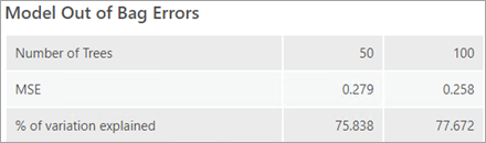

模型袋外误差表
如果模型类型参数指定为基于森林,地理处理信息中将包含一个模型袋外误差表。 OOB 误差有助于评估模型的准确性。 MSE(均方误差)和解释的变化百分比均基于模型根据训练数据集中的观察值精确预测要预测的变量值的能力。 OOB 是使用训练数据集包含的数据计算的预测误差,该数据对构成森林的树子集不可见。 如果您想要根据 100% 的数据训练模型,您需要依靠 OOB 来评估模型精度。 将报告树数量的一半和树总数对应的误差,用于帮助评估增加树数量是否可提高模型性能。 如果对于两个树数量,介绍的误差和变化百分比的值相似,则表明可以使用较少数量的树,从而尽可能减小对模型性能的影响。 但是,最好使用计算机允许的尽可能多的树。 森林中的树数量越多,生成的结果越稳定,模型越不容易受到数据和采样方案中噪点的影响。
连续变量的 OOB 误差
如果要预测的变量为分类变量(由将变量视为分类变量参数值表示),则系统将基于森林中无法看到树子集的每个树木类别的不正确分类百分比来计算 OOB 误差。 每个类别的不正确 OOB 分类百分比都会打印在地理处理消息中。 此外,分类的 MSE 也将被打印出来,并且可将其解释为所有类别中不正确 OOB 分类的整体比例。 如果树数值较小,则可能永远不会使用一个或多个类别来训练数据。 在这种情况下,OOB 误差将为 100%。
分类变量的 OOB 误差

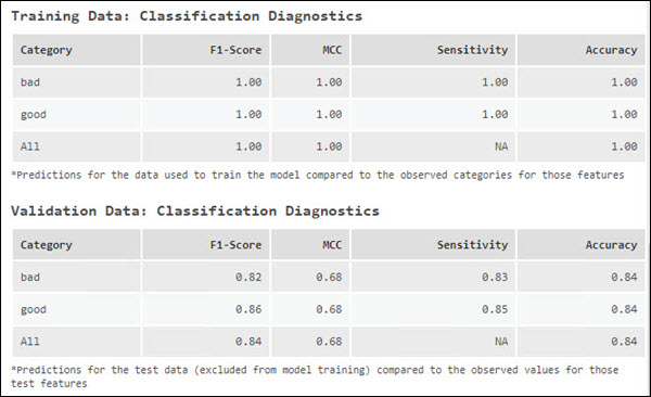

评估模型性能的另一个重要方法是使用模型预测要素值,然后将预测值与观测值进行比较,并计算诊断结果。 这是在训练数据和测试(验证)数据上进行的。 默认情况下,该工具将排除输入训练要素值中 10% 的要素进行测试。 不过,可以使用针对验证而排除的训练数据 (%) 参数对此进行控制。 OOB 的缺点之一是使用森林的子集(未使用训练数据集中的特定要素的树),而不是使用整个森林。 通过排除一些数据以供验证,可评估整个模型的误差度量。 地理处理消息在验证数据诊断表和训练数据诊断表中报告诊断结果。 这些诊断可以帮助您了解模型与数据的拟合程度。
在预测连续变量时,会将每个训练要素和测试要素的观测值与根据训练模型对这些要素的预测值进行比较,并在地理处理信息中报告相关的 R 方、平均绝对误差 (MAE)、平均绝对百分比误差 (MAPE)、对称平均绝对百分比误差 (SMAPE)、均方根误差 (RMSE)、p 值和标准误差值。 由于训练和测试数据集的选择是随机的,因此每次运行训练过程中,这些诊断结果都会发生变化。 要创建每次运行时不会发生变化的模型,可在随机数生成器环境设置中设置一个种子。
预测连续变量时的训练数据诊断表和验证数据诊断表
在预测分类变量时,地理处理信息中会报告灵敏度、精度、F1 分数和 MCC。 这些诊断结果是使用**输出分类性能表(混淆矩阵)**参数指定的表格计算出来的,该表格跟踪感兴趣类别被正确分类和错误分类的次数,以及其他类别被错误分类为感兴趣类别的次数。 每个类别的灵敏度报告将显示为所观察类别已正确预测为该类别的要素的次数百分比。 例如,如果您正在预测陆地和水域且陆地的灵敏度为 1.00,则表明之前准确预测了本应标记为“陆地”的每个要素。 但是,如果水域要素之前被错误地标记为“陆地”,则此情况不会在陆地的灵敏度数字中反映出来。 这将反映在“水”的敏感度数字中,因为其中一个水景没有被正确分类。
精度诊断既考虑了预测特定类别要素的精确程度,又考虑了其他类别被误分类为所关注类别的频率。 它可以估算出一个类别在该类别的观察总数中被正确识别的频率。 如果对变量进行分类时只有两个类别可供选择,则每个类别的精度相同,但灵敏度可能不同。 如果对变量进行分类时有多个类别可供选择,则各个类别的灵敏度和精度均可能不同。
预测分类变量时的训练数据诊断表和验证数据诊断表

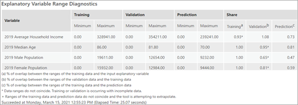

解释变量范围诊断表
解释范围诊断可以帮助您评估用于训练、验证和预测的值是否足以产生优质模型以及是否可以信任其他模型诊断。 用于训练模型的数据对生成的分类和预测的质量有较大的影响。 理想情况下,训练数据应代表您正在建模的数据。 默认情况下,输入训练要素值中 10% 的要素会被随机排除用于验证。 这就产生了一个训练数据集和一个验证数据集。 解释变量范围诊断表格可显示这些数据集的最小值和最大值,且如果预测到要素或栅格,还会显示用于预测的数据的最小值和最大值。
解释变量范围诊断表
由于子集确定方式具有随机性,训练子集中的变量值可能不代表输入训练要素值中的总体值。 对于每个连续解释变量,共享组中的训练列表示训练子集的取值范围与输入训练要素值中所有要素的取值范围之间的重叠百分比。 例如,如果输入训练要素中的变量 A 值为 1 到 100,而训练子集的值为 50 到 100,则共享组中训练列的变量 A 值为 0.50 或 50%。 对于变量 A,50% 的输入训练要素值范围包含在训练子集中。 如果训练子集未覆盖模型中每个解释变量的输入训练要素中大范围的值,则其他模型诊断可能会出现偏差。 类似的计算也用于生成表格共享组中的验证列。 重要的是,用于验证模型的数值范围应尽可能涵盖用于训练模型的数值范围。 例如,如果训练子集中的变量 B 的值为 1 到 100,而验证子集中的值为 1 到 10,那么变量 B 的共享组中的验证列将为 0.10 或 10%。 这一小范围的值可能全部是低值也可能全部是高值,因此可能导致其他诊断出现偏差。 如果验证子集包含所有低值,则其他模型诊断(如 MSE 和解释的变异百分比)将报告模型对低值的预测效果,而不是对输入训练要素中的全部值范围的预测效果。 此外,数值大于 1 表示用于验证的数值范围大于训练子集中的数值范围。 因此,验证诊断结果会很差,因为随机森林和极梯度提升算法无法进行外推。
解释变量范围诊断表中共享组的预测列尤为重要。 森林模型和梯度提升模型不能进行外推,它们只能对模型训练范围内的值进行分类或预测。 共享组中的预测列是训练数据值范围与预测数据值范围的重叠百分比。 如果值为 1,则表示训练子集中的值范围和用于预测的值范围是相等的。 数值大于 1 表示用于预测的数值范围大于训练子集中的数值范围。 它表示您正在尝试对未经训练的模型上的值进行预测。
以上三个份额诊断仅在子集的范围重合时才有效。 例如,如果变量 C 的验证子集的值的范围为 1 到 100,且训练子集的值的范围为 90 到 200,则它们的重叠百分比为 10%,但两者不具备重合范围。 在这种情况下,诊断标有星号以显示非重合范围。 检查最小值和最大值,以查看非重叠的范围和方向。 如果模型试图在训练数据范围之外进行预测,则共享组中的预测列会用加号 (+) 标出。
解释变量范围诊断表的可接受值没有绝对规则。 考虑到训练数据的限制,共享组中的训练和验证列应尽可能高。 如果共享组中的验证列较低,请考虑增加针对验证而排除的训练数据 (%) 参数值。 共享组中的预测列应尽可能接近 1。 如果共享组中的预测列偏低,可考虑降低针对验证而排除的训练数据参数值。 此外,请考虑多次运行模型,并选择运行可平衡范围诊断最佳值的模型。 每次运行中使用的随机种子都将在消息中报告。

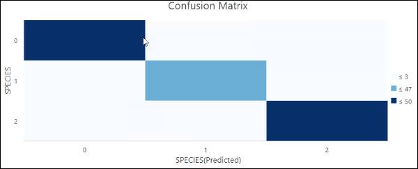

  • 混淆矩阵 - 矩阵热点图。 x 轴表示输入训练要素值中要素的预测类别,y 轴表示其实际类别。 对角像元用于可视化模型正确预测类别的次数。 对角像元中的计数越高,指示该模型的性能良好。 只有选中将变量视为分类参数时,才会生成该图表。
    混淆矩阵图表
两个图表都包括训练数据和测试数据。 要评估模型与训练数据的拟合程度,请选择 trained_features 字段等于 1 的要素并重新生成该图表。 要评估模型在测试数据中的表现,请选择 trained_features 字段等于 0 的要素并重新生成此图表。

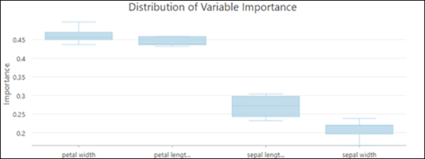

此外,如果验证的运行次数值大于 1,工具将输出变量重要性分布图表。 使用该方框图评估不同运行之间变量重要性的变化。
变量重要性分布图表
箱形图显示了所有验证运行中变量重要性值的分布。 变量重要性的分布是训练模型稳定性的指标。 如果某个变量的重要性在不同的验证运行中变化很大,这可能表明模型不稳定。 不稳定的模型通常可以通过增加树数参数值来改进,以捕捉数据中更复杂的关系。

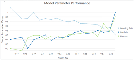

  • 模型参数性能-帮助评估每个超参数对模型性能贡献的图表。
    模型参数性能图表
    在此示例中,lambda 值和 gamma 值越高,模型精度越高,而学习率越低,模型精度越高。
