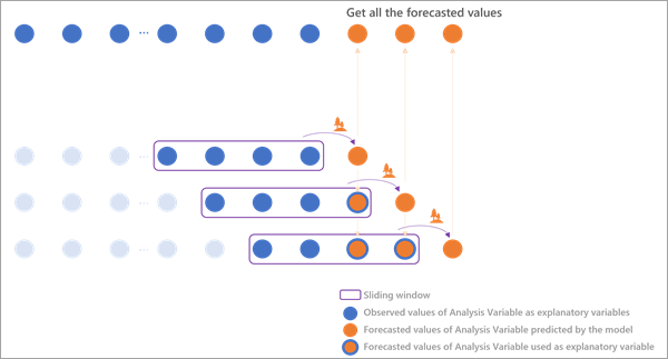

预测模型将通过构建具有时空立方体每个位置的时间序列值的森林来进行构造。 随后即可将该森林用于预测下一个时间片。 系统会将新时间步长的预测值包括在森林模型中,然后预测下一个时间步长。 此递归过程将针对所有未来时间步长继续进行。 森林对每个时间序列的拟合度均会通过预测均方根误差 (RMSE) 进行测量,该均方根误差等于森林模型与时间序列值之间的均方差的平方根。

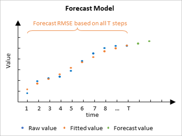

下图显示了时间序列的原始值和拟合至该时间序列的森林模型,以及对两个未来时间步长的预测。 预测 RMSE 将测量森林中的拟合值与原始时间序列值之间的差异程度。
基于森林的预测的预测模型
预测 RMSE 仅会测量森林模型对原始时间序列值的拟合程度。 它无法测量预测模型对未来值的实际预测程度。 常见的情况是,森林模型会紧密拟合时间序列,但在外推时无法提供准确的预测。 验证模型可解决此问题。

使用训练森林模型时,该位置的最终时间步长将用作解释变量,以预测第一个未来时间步长。 随后,系统将使用时间窗中先前的时间步长来预测第二个未来时间步长,这些先前时间步长中有一个将是第一个预测值。 第三个预测时间步长同样使用窗口中先前的时间步长,其中有两个时间步长是先前的预测时间步长。 此过程将针对所有未来时间步长继续进行。
下图显示了用于训练森林模型和预测前七个未来时间步长的解释变量和因变量集:
使用时间窗的预测
系统将使用时间窗创建预测。

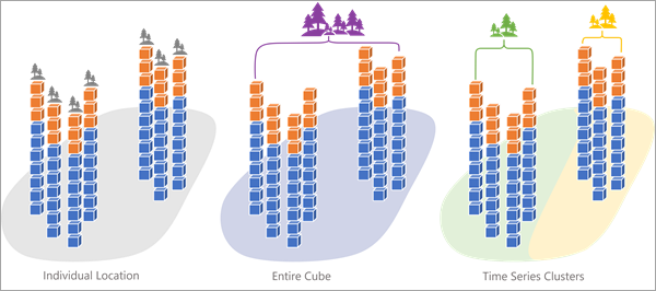

除了在每个位置构建单独的预测模型之外,您还可以将位置分组到一起并构建一个可供组中所有位置使用的单一预测模型。 您可通过对位置进行分组来执行不同比例的分析,例如按总人口规模分组的城市人口模型。 您还可以使用同一组中的所有位置来构建全局模型。
当分组到一起时,所共享的预测模型将使用组中每个位置的时间窗作为训练数据,因此与任何单个位置相比,该方法都将具有更多可用于学习时间序列模式和趋势的数据。 这一点对于每个时间序列中可用训练数据有限的短时间序列而言尤其重要。 当组中的所有时间序列具有相似的值和模式时,这些额外的训练数据即可通过整合其他位置的模式来更为准确地对组中的每个位置进行预测。 但是,如果组中位置的时间序列具有明显不同的值和模式,则整合它们的模式将会降低预测的准确性,因此仅对相似的时间序列进行分组十分重要。

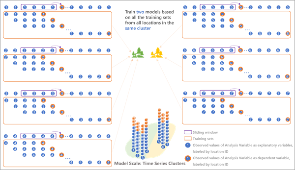

您可以使用模型比例参数来定义分析比例。 默认的单个位置选项将在每个位置构建独立模型以进行局部比例下的分析。 整个立方体选项将使用所有位置来构建单个模型以进行全球比例下的分析。 时间序列聚类选项将为时间序列聚类结果的每个聚类构建模型,以进行聚类比例下的分析(如果聚类形成了区域,则为区域比例的分析)。 系统将在聚类变量参数中提供包含时间序列聚类结果的变量。
模型比例
可以使用三个模型比例来构建预测模型。

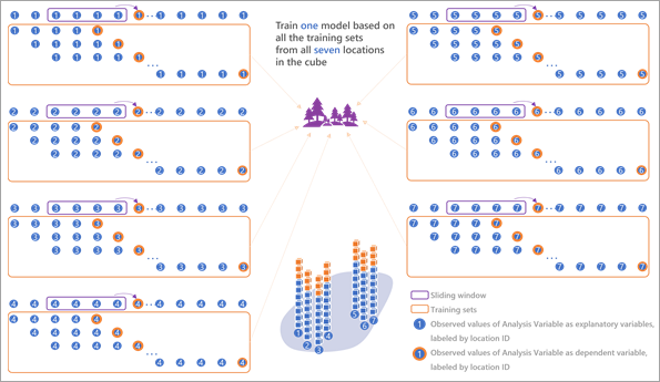

下图显示了为具有七个位置的整个立方体构建单个模型的示例:
整个立方体模型比例
系统将使用所有位置作为训练数据来构建单个模型。
下图显示了为两个时间序列聚类中的每一个构建单独模型的示例:
时间序列聚类模型比例
系统将为每个时间序列聚类构建不同的模型。

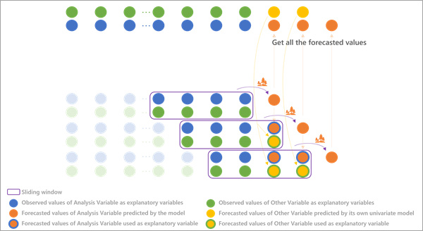

当预测到新的时间步长时,每个相关变量都使用基于森林的一元预测进行预测,这些预测值在预测分析变量的未来值时将被用作解释变量。 所有预测的结果(分析变量和所有解释变量)都存储在输出时空立方体中。
使用时间窗的多元预测
系统将使用时间窗创建多元预测。

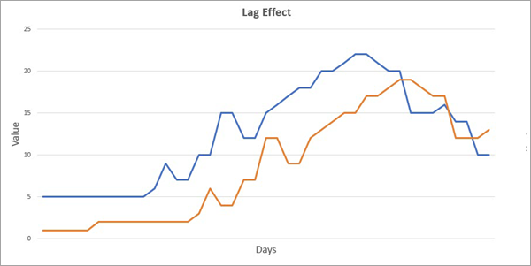

您还可以使用基于森林的预测工具来估计和可视化分析变量与其他变量之间的滞后效应。 滞后效应是指其他变量的变化与分析变量的变化之间存在延迟,在很多涉及多变量时间序列的情况下都存在滞后效应。 例如,广告支出通常对销售收入具有滞后效应,因为人们在决定购买之前需要时间来查看广告 在前面针对急诊室哮喘就诊次数和污染水平示例中,污染水平的上升与急诊室就诊次数的增加之间也可能存在滞后,因为负面健康影响可能需要一段时间才能累积到足以需要紧急护理的程度.
下图显示了滞后效应,其中蓝色时间序列值的变化比橙色线滞后四天:
两个变量之间的滞后效应
当任何解释变量和分析变量之间存在滞后时,可以通过滞后的长度及时回顾来获得有关分析变量的详细信息。 例如,如果广告支出和销售收入之间存在两周的滞后,那么在预测指定日期的销售收入时,与过去几天的支出金额相比,查看两周前的广告支出会提供更多信息。

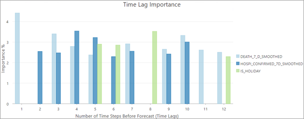

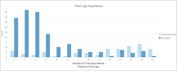

例如,下图显示了 2021 年初预测 2019 年冠状病毒病 (COVID-19) 每日新增死亡人数的每个县的重要时间滞后变量。 该模型使用每天接种疫苗的人数作为解释变量。 x 轴的值指的是时间窗内的每个时间步长,该图像有 14 个值,因为它使用了为期 14 天的时间窗。 x 轴的值表示预测前的时间步长数,因此当您在图表中从左向右移动时,它们会回到过去。 最左边的值 1 表示它是预测前一天,对应于时间窗中的最后一个时间步长。 同样,最右边的值 14 表示预测前 14 天,对应于 14 天时间窗的第一个时间步长。 对于每个时间步长,浅蓝色和深蓝色列表示该因素被确定为预测 COVID-19 每日新增死亡人数的最重要因素之一的位置计数,因此计数越大,该系数的整体位置重要性越高。 深蓝色条柱表示分析变量,COVID-19 新死亡人数,条柱在前三到四天的时间滞后中最高,表明前三到四天的死亡人数最能预测下一天的死亡人数。 虽然此数据并未证明这一点,但变量本身可能会滞后,例如温度等周期性变量,由于昼夜循环,回顾 24 小时比回顾 2 小时更具预测性。 浅蓝色条柱表示当天接种的新疫苗数量,最高的浅蓝色条柱出现在时间窗的 10 至 14 天前(最靠右的条),表明疫苗数量的增加或减少会影响未来 10 至 14 天的死亡人数。 这 10 到 14 天的滞后对应于接种疫苗后产生峰值免疫力所需的时间。
时间滞后重要性图表
显示了预测 COVID-19 每日新增死亡人数的重要因素。 最近三到四天的死亡人数最能预测新的死亡人数。 过去 10 至 14 天接种的新疫苗数量最能预测新的死亡人数。
时间滞后重要性图表包含在由可选输出重要性表参数生成的输出表中。
对于单个位置模型比例,该表将为每个位置的每个重要变量包含一个对应的行。 在每个位置被视为重要的因素数量取决于重要性阈值参数值。 例如,如果提供 15,则每个位置的前 15% 的因素将包含在表格和图表中。 默认值为 10。 要创建表格和图表,您必须在其他变量参数中至少包含一个其他变量。 表格和图表中的时间滞后数等于时间步长窗口参数的值,因此时间窗必须比要捕获的任何滞后效应更宽。 例如,一周的时间窗将无法捕捉疫苗对 COVID-19 死亡人数的滞后影响。

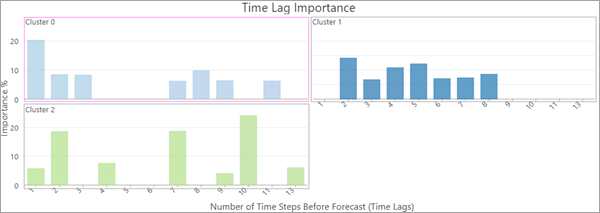

对于时间序列聚类模型比例,系统仅会在未提供其他变量的情况下创建图表,并且图表将显示按聚类分隔的图表格网。 下图显示了三个时间序列聚类的时间滞后重要性:
时间序列聚类时间滞后重要性图表

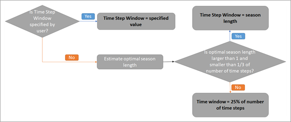

如果您知道数据中与一个季节相对应的时间步长数,则可以在时间步长窗口参数中将其指定,随后该值将会被时空立方体中的每个位置使用。 如果您不知道季节的长度,或如果不同位置的季节长度不同,则可以将该参数值留空,并使用频谱密度函数为每个位置估计最佳季节长度。 有关此函数的详细信息,请参阅其他资源部分。
对于单个位置,如果通过频谱分析确定的最佳季节长度大于一且不大于该位置处时间步长数的三分之一,则时间步长窗口将被设置为该最佳值。 否则,该位置将为时间步长窗口使用该位置处时间步长数的 25%(向下舍入)。 这将确保窗口中至少有一个时间步长,且至少使用三个完整季节周期作为解释变量。 该位置处使用的时间步长值将保存在输出要素的 Time Window 字段中。 如果使用频谱分析确定了时间步长窗口,则输出要素的 Is Seasonal 字段将包含值 1,否则将包含 0。 下图是对此工作流的汇总:
确定“时间步长窗口”参数
通过检测季节性,可以为每个位置指定或估计时间步长窗口。
对于整个立方体和时间序列聚类模型比例,默认时间窗为时间步长数的 25%(向下舍入)。 这是因为不同的位置通常具有不同的季节性行为(例如,某些位置的冬季要比其他位置更早开始),所以无法估计单个季节性趋势并在组中的所有位置之间进行共享。

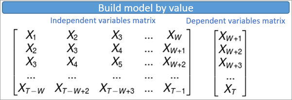

第一个选项是按值构建模型。 此选项会将时空立方图格中的原始值用于解释变量和因变量。 选择此选项后,预测值将包含在因变量的范围内,因此如果您预计数据中存在预测未来时该值将继续增加或减少的趋势,则不应使用此选项。 下图显示了用于针对单个位置训练模型的变量集,其中的每一行都将显示解释变量集和相关的因变量。 T 为时空立方体中的时间步长数,W 为每个时间步长窗口中的时间步长数,而 Xt 为时间 t 处时间序列的原始值。
注:
对于整个立方体和时间序列聚类模型比例,按值构建模型是唯一可用的预测方法。
用于按值构建模型的矩阵

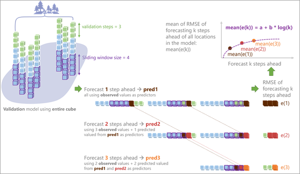

  1. 使用大小为 T 的时间窗来计算提前一步预测的验证 RMSE,以预测验证排除的时间步长。 提前一步验证 RMSE 只能使用未用于训练预测模型且在预测该时间窗之后至少有一个时间步长的时间窗来进行计算。 第一个时间窗是已排除时间步长之前的最后 T 个时间步长,且它将预测第一个已排除时间步长。 第二个时间窗是最后 (T-1) 个时间步长和第一个已排除时间步长(该值将返回并用于计算 RMSE),且它将预测第二个已排除时间步长。 最终时间窗将使用先前的 T 个时间步长(返回至数据集)来预测最终已排除时间步长。 对于单个位置模型比例,提前一步预测将使用 M 值来计算 RMSE,原因是系统将保留 M 个时间步长以用于验证。 对于整个立方体或时间序列聚类模型比例,组中的每个位置都将为提前一步 RMSE 计算贡献 M 个值。
  2. 还将使用已排除时间步长内的时间窗来计算提前两步预测的验证 RMSE。 每个时间窗都将使用步长 1 的预测值作为最终时间步长,以预测下一个已排除时间步长。 对于提前两步预测,每个位置都将为提前两步 RMSE 计算贡献 (M-1) 个值。
  3. 计算提前 K 步预测的验证 RMSE(最多提前 K=M 步)。 每个位置都将使用提前 (K-1) 步 RMSE 计算得出的预测值,并在 RMSE 计算中贡献 (M-K+1) 个值。 最终提前 M 步 RMSE 计算将为每个位置使用一个值。
  4. 使用 log(K) 作为解释变量来拟合预测组(或单个位置)中位置的平均提前 K 步 RMSE 的回归模型。 使用此模型来估计所有未来时间步长(所有 K 值)的标准误差,其中包括第一批 M 预测值。
下图说明了整个立方体分析的此过程,其中保留了三个时间步长 (M=3) 以用于验证,而时间窗为四个时间步长 (T=4)。
置信区间
系统将为整个立方体的预测估计置信区间。

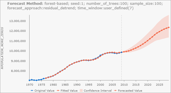

使用浏览导航工具单击地图上的任何要素将在弹出窗口窗格中显示一个图表,其中显示了时空立方体的值、拟合的森林模型和预测值以及每个预测的 90% 置信区间。 时空立方体的值将显示为蓝色,并通过蓝线进行连接。 拟合的值将显示为橙色,并通过橙色虚线进行连接。 预测的值将显示为橙色,并通过表示森林模型预测的橙色实线进行连接。 每个预测值周围都将绘制出浅红色的置信界限。 可以将鼠标悬停在图表中的任何点上,以查看该点的日期和值。 此外,如果您选择检测时间序列中的异常值,则所有异常值都会显示为紫色大圆点。
“基于森林的预测”弹出图表
弹出图表将显示原始值、拟合值、预测值和置信区间。
