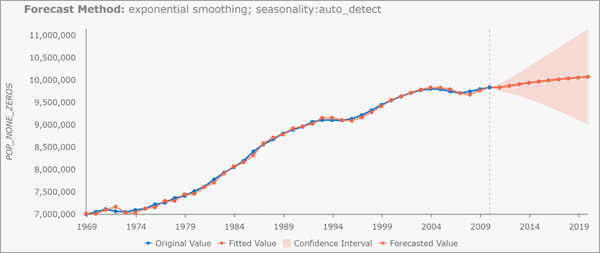

下图显示了时间序列的原始值和拟合至该时间序列的指数平滑模型,以及对两个未来时间步长的预测。 预测 RMSE 将测量模型中的拟合值与原始时间序列值之间的差异程度。
指数平滑预测的预测模型

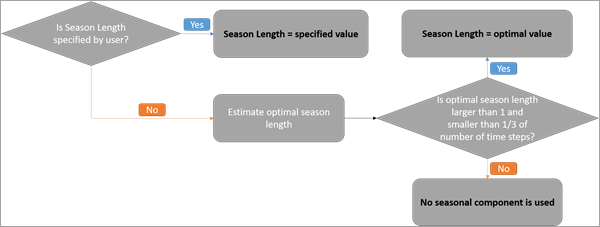

对于单个位置,如果通过频谱分析确定的最佳季节长度大于一且小于该位置处时间步长数的三分之一,则季节长度将被设置为该最佳值。 否则,该位置不会使用季节分量。 该位置处使用的季节长度将保存在输出要素的 季节长度 字段中。 如果不使用季节分量,则此字段中的值为 1。 下图是对此工作流的汇总:
确定“季节长度”参数。
可以为每个位置指定或估计季节长度。

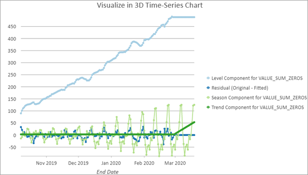

您可以通过创建输出时空立方体来可视化指数平滑模型的分量。 使用此立方体在 创建时空立方体图层 工具中生成一个时空立方体图层。 在时空立方体功能区上,将 显示主题 参数设置为 预测结果 选项。 系统将为输出要素创建一个图表,并且可以在 图表属性 窗格中打开和关闭指数平滑模型的各个分量。 将这些分量加在一起后,即可将其用于构造预测模型以及对未来时间步长的预测。 下图显示了该主题的第一张图所示的指数平滑模型的各个分量:
指数平滑的分量。
指数平滑模型可分为多个分量。
