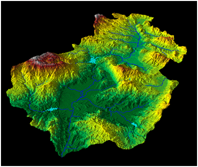

DEM 是连续表面(通常指地表)的栅格制图表达。 此数据的精度主要取决于分辨率(采样点间距)。 影响精度的其他因素包括数据类型(整型或浮点型)以及创建原始 DEM 时表面的实际采样情况。
栅格 DEM 表面可视化
栅格 DEM 表面可视化。
