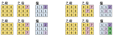

输出栅格保留了属性表中的几个变更属性。
边缘相连的区域已被识别
首先,从右上角开始,为每个独特的边缘相连的挖方、填方或无变化区域指定有序值。
下图演示了不同类型的连通性:
挖/填区域
挖/填区域
