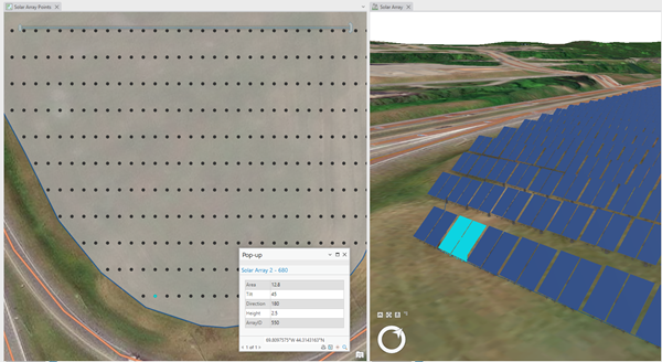

太阳能电池板阵列
太阳能电池板阵列的大小和方向可以用具有面积、偏移、倾斜度和方向属性的点要素来表示。

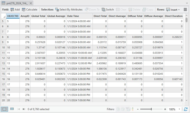

时间间隔分析的结果是时间序列要素表,其中包含每个输入要素和时间间隔的一对多记录。 使用图表进行深入了解,分析和探索具有统计分析的结果或可视化数据。
下面显示了太阳能电池阵列的输出属性表的示例。
时间序列要素表结果

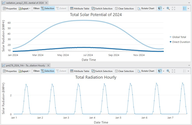

下面显示了一些太阳能势能、持续时间和每小时峰值量的图表示例。
时间序列图表
探索要素太阳间隔结果或使用图表可视化数据。
