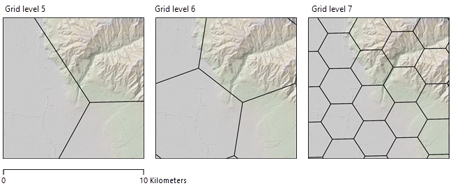

太阳图区域的相对大小由太阳图格网级别参数控制。 该参数控制计算速度和精度。 它将调整用于内部计算的六边形格网像元的分辨率。 下图显示了如何将太阳图应用于地球同一区域的 5 至 7 级格网。 位于每个六边形格网内的输入表面栅格的所有像元都将应用相同的太阳图值。
不同的太阳图格网级别
五、六和七的太阳图格网级别会影响在输入表面上应用的太阳图的数量。 在此示例中,第五级格网将包含三张太阳图,而第六级格网将包含七张。 格网七级的同一区域有超过 20 张太阳图。
较低的格网级别将创建更少的太阳图区域并减少工具运行时间。 更高的格网级别将创建更多更小的太阳图,从而提高结果的精度。 更大的太阳图将会概括整个太阳图格网区域中太阳位置的值。 这意味着极端情况下的太阳角度和高度值将是相同的。 相反,为了更准确地分析太阳在整个景观中的位置,您应该使用最高的格网级别。

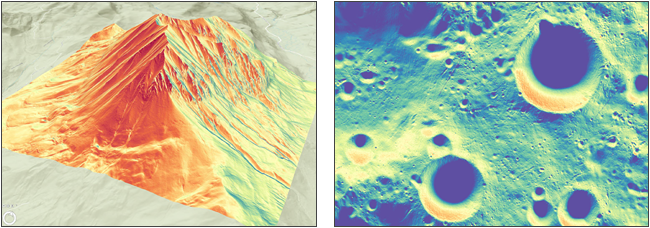

地球和月球的太阳辐射栅格
对特定时间的太阳辐射分析结果以地球山脉的透视图和月球陨石坑区域的放大图显示。 红色阴影区域辐射值较高,蓝色阴影区域辐射值较低。
月球和地球的太阳辐射分析以相同的方式计算。 但是,存在一些物理和时间上的差异需要考虑。 例如,月球一天的长度约为 29.5 个地球日。 月球上没有大气层,因此不会计算扩散辐射。 因此,总辐射就等于直接辐射。 对于月球计算,时间以协调世界时间 (UTC) 定义,因为地球使用的时区对于月球来说没有意义。 对于间隔计算,最小时间持续时间为地球 0.5 小时、月球 2 小时。
