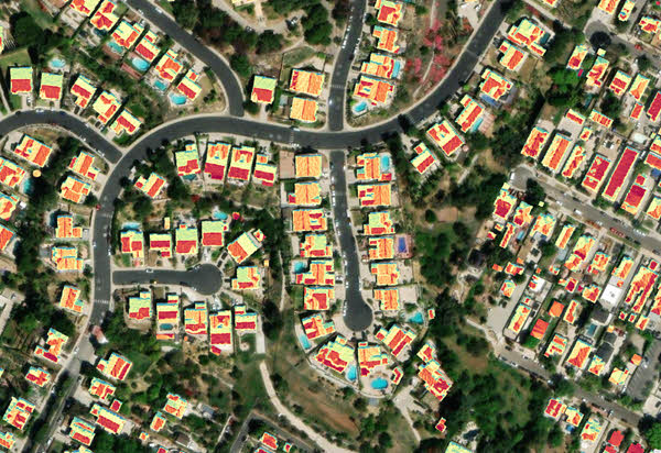

建筑物屋顶的栅格太阳辐射分析
在 DSM 上计算的栅格太阳辐射输出仅计算由建筑物覆盖区的输入分析掩膜定义的建筑物屋顶的太阳辐射值。

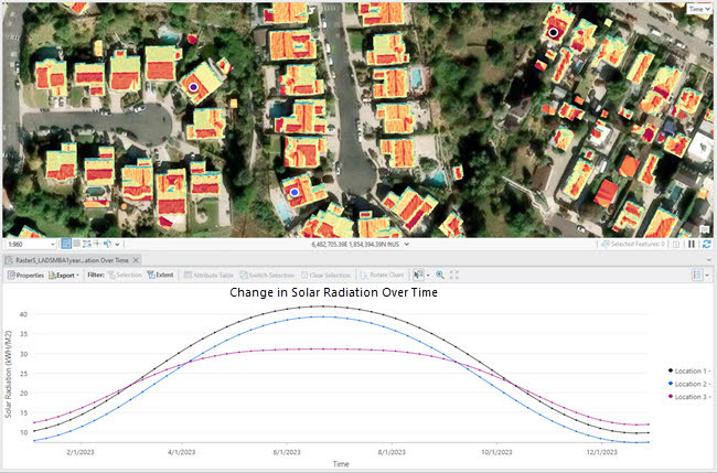

下面的屏幕截图显示了建筑物屋顶接收的太阳辐射的示例,以及三个位置随时间变化的太阳辐射量图表。
多维栅格数据的可视化和分析
时间间隔的太阳辐射会创建多维栅格数据,让您可以探索某个时间切片内的太阳辐射量。
