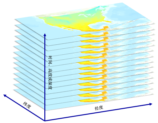

包含多维数据的图层堆栈
多维数据是跨空间和时间、深度或高度收集的。

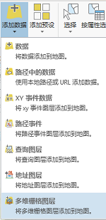

要将多维 netCDF、HDF、GRIB 或 Zarr 格式文件添加为多维栅格图层,请单击地图选项卡上的添加数据 > 多维栅格图层。
多维栅格图层选项
添加多维数据图层。
默认情况下,系统应用“多维栅格”处理模板,并为每个选定变量创建一个多维栅格图层。 新建栅格图层包含来自变量的多维信息,可以对其进行可视化、分析和共享。 还可以将所选变量组合到一个多维多元栅格图层中。 或者,您可以使用创建多维栅格图层工具根据受支持的多维数据类型来生成图层。
