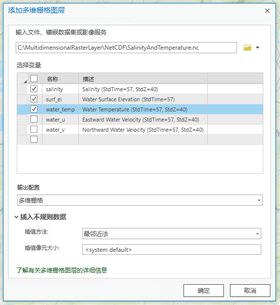

  5. 在添加多维栅格图层对话框的选择变量表中,选择一个或多个变量。
    “添加多维栅格图层”对话框
  6. 选择输出配置选项以及插值方法(可选),然后单击确定。
