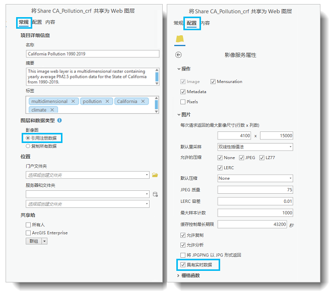

如果您想更新源多维数据集并将这些更新反映在影像服务中,请使用以下设置:
  • 对于 CRF 和镶嵌数据集 - 在共享为 web 图层窗格的常规选项卡中,将图层和数据类型选项设置为引用注册数据。 Web 图层将通过引用源数据集生成。
  • 仅限 CRF - 在共享为 web 图层窗格的配置选项卡中,单击图像图层的配置 web 图层属性按钮 ,然后选中具有实时数据复选框。 当源 CRF 更新时,影像服务也会同步更新。 对于多维镶嵌数据集来说,这并非必需。
在“共享为 web 图层”窗格中用于更新影像服务的推荐设置
