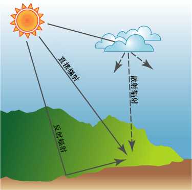

入射太阳辐射(日照)源自太阳,在穿过大气层时会发生改变,然后由于地形和表面要素进一步发生改变,最后在地球表面被分别截取为直射、散射和反射分量。 截取的直射辐射是源自太阳的畅通无阻的直光线。散射辐射则是由于被大气中的云和尘埃等成分分散。 反射辐射则是经过表面要素的反射。 直射辐射、散射辐射和反射辐射的总和称为太阳总辐射或整体太阳辐射。
入射太阳辐射被分别截取为直射、散射或反射分量。
通常,直射辐射是总辐射的最大分量,而散射辐射为第二大分量。 反射辐射通常仅占总辐射的一小部分,被高反射表面(如雪盖)包围的位置除外。 在计算总辐射时,太阳辐射工具将反射辐射排除在外。 因此,总辐射将计算为直射辐射和散射辐射的总和。

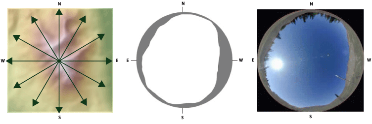

视域计算
视域是从某个特定位置查看天空时,对整个可见或者被遮挡天空的栅格表达。 要计算视域,可先围绕感兴趣的位置在指定数量的方向上进行搜索,然后确定天空遮挡的最大角度或水平角。 对于所有其他未经过搜索的方向,将内插水平角。 随后将水平角转换到半球坐标系中,从而将方向三维半球表示为一个二维栅格图像。 将为视域中的每个栅格像元分配一个值,该值对应于天空方向是可见,还是被遮挡。 输出像元位置(行和列)分别对应方向半球的天顶角 θ(与垂直向上的方向所成的角度)和方位角 α(与北所成的角度)。
下图显示了为 DEM 的某个像元计算视域。 沿指定数量的方向计算水平角,并将其用于创建天空的半球制图表达。 生成的视域可描绘出天空方向是可见(显示为白色),还是被遮挡(显示为灰色)。 为说明这一理论,视域将与半球相片叠加显示。
视域计算示例
水平角、生成的视域以及映射到天空视图的视域的图示

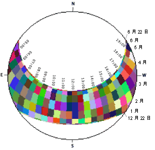

太阳图计算
源自每个天空方向的直接太阳辐射可通过太阳图计算得出,该太阳图与视域位于同一半球投影中。 太阳图是一种栅格制图表达,可表示太阳轨迹,或者太阳在一天中的不同时刻以及一年中的不同日期不断变化的明显位置。 这类似于您仰头观察一段时间内太阳在天空中的位置移动。 太阳图由离散的太阳图扇区组成,这些扇区由一天之中(小时)和一年之中(日或月)特定时间间隔处的太阳位置定义。 太阳轨迹的计算基于研究区域的纬度以及用于定义各太阳图扇区的时间配置。 对于每个太阳图扇区,都会指定唯一标识值及其质心的天顶角和方位角。 将分别计算源自每个扇区的太阳辐射,并且在计算直接辐射时,视域将叠加在太阳图上。
下图是一张北纬 45º 的太阳图,计算日期为冬至日(12 月 21 日)到夏至日(6 月 21 日)。 每个太阳扇区(彩色框)表示太阳的位置,所用时间间隔为 1/2 小时(一天之中)和月(一年之中)。 应当注意的是,该图像与仰视视域位于同一半球投影中。 通过一年之中不同日期以及一天之中不同时间,太阳在天空中的移动情况来表示太阳位置。
太阳图示例
太阳图示例

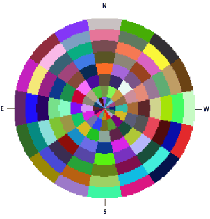

星空图计算
源自所有天空方向的散射辐射是大气成分(例如云、粒子等)分散光线的结果。 要计算某特定位置的散射辐射,需要创建一个星空图以表示整个天空的半球视图,整个天空将被划分为由天顶角和方位角定义的一系列天空扇区。 每个扇区都将指定唯一标识符值以及质心的天顶角和方位角。 根据方向(天顶角和方位角)计算每个天空扇区的散射辐射。
下图是一张星空图,图中的天空扇区由 8 个天顶分割和 16 个方位分割定义。 每种颜色表示唯一的天空扇区或天空的一部分,散射辐射便源自其中。
星空图示例
星空图示例
