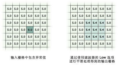

示例 3
在以下示例中,输入栅格存在由数据采集错误引起的异常数据点。 低通选项的平均特性平滑了异常数据点。
使用低通选项的滤波器
低通选项的滤波器输出示例
