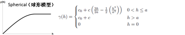

球面半方差模型图示
球面半方差模型图示

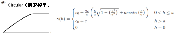

圆半方差模型图示
圆半方差模型图示

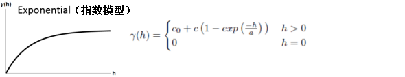

指数半方差模型图示
指数半方差模型图示

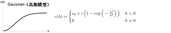

高斯半方差模型图示
高斯半方差模型图示

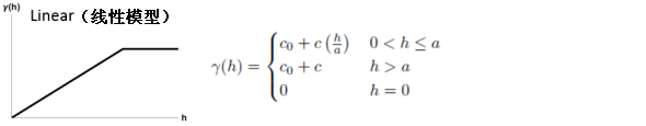

线性半方差模型图示
线性半方差模型图示
