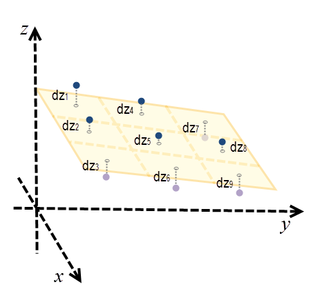

测地线坡度是指地形面与椭球体表面之间形成的角度。 对于任何平行于椭球体表面的表面,其坡度为 0。 要计算每个位置处的坡度,可以使用最小二乘法 (LSM) 在每个处理像元周围拟合 3 像元 x 3 像元的邻域平面。 LSM 中的最佳拟合可使实际 z 值与拟合 z 值之间的平方差 (dzi) 的总和最小。 有关示例,请参见下图。
最小二乘拟合示例
最小二乘拟合示例
此处,平面表示为 z = Ax + By + C。 对于每个像元中心,dzi 是实际 z 值与拟合 z 值之间的差值。
如果 \({\Large \sum\limits _{i=1}^9}{{dz_i}^2}\) 最小,则平面将实现最佳拟合。

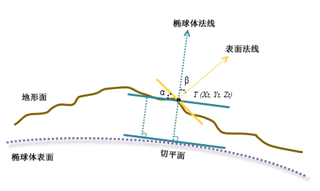

对平面进行拟合后,将在像元位置处计算表面法线。 在相同位置,还将计算与椭球体表面的切平面垂直的椭球体法线。
测地线坡度计算
测地线坡度计算
可以通过椭球体法线与地形面法线之间的角度(此处表示为 \(β\))来计算坡度(以度为单位)。 在上图中,角度 α 为测地线坡度,根据相等几何原理,该角度与角度 \(β\) 相等。
要以高程增量百分比计算坡度,可以使用以下公式:
\(Slope_{PercentRise} = \arctan (β) * 100\)
