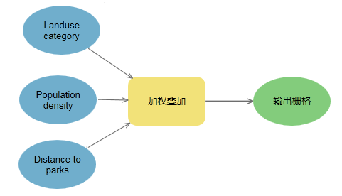

加权叠加模型处理过程在 ModelBuilder 中的位置如下图所示:
加权叠加模型
加权叠加模型
为每个输入栅格中的每个值类别指定一个新的重分类值,评估等级的范围为 1 到 5,其中 1 表示适宜性最低,5 表示适宜性最高。 例如,在土地利用栅格中,空置土地为非常适宜,而商用地则为不适宜。 在人口密度栅格中,高密度区域的适宜性值较高,而低密度区域的适宜性值则较低。 在与公园的距离栅格中,适宜性会随着与现有公园的距离的增加增加,因为距离现有公园较远的区域缺乏足够的服务。
也可将任何类指定为“受限”值,这表示相应的区域不可接受或无法利用。 受限区域将从分析中排除。 在土地利用栅格中,机场和水体等有限。
然后对三个输入栅格分别进行加权。 在此加权叠加中,土地利用的影响力为 50%,人口密度的影响力为 15%,与公园的距离的影响力为 35%。
