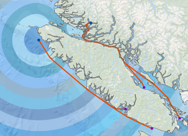

新的无畸变距离分析与旧的距离分析之间的差异可以通过视觉方式进行展示。 以下两个图像对不同分析方法的结果进行了比较。
下图显示了包含输入障碍的新的距离累积工具的输出(蓝色波段),以及新的最佳路径为线工具的输出(橙色线):
该图使用“最佳路径为线”显示了无畸变距离累积栅格
该图使用“最佳路径为线”显示了无畸变距离累积栅格。

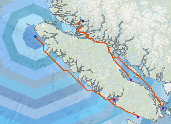

下图显示了旧的成本距离工具(使用将障碍编码为 NoData 的常量输入)的输出(蓝色波段),以及旧的成本路径为折线工具的输出(橙线)。 如图所示,新工具(上图)生成的平滑形状比较早工具(下图)生成的平滑形状更能代表现实世界。
该图显示了旧的成本距离表面和旧的最小成本路径
该图显示了旧的成本距离表面和旧的最小成本路径。
