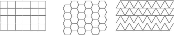

将事件点数据聚合到形状规则格网的原因很多,如正规化地理制图或减少因使用随意创建的不规则面而出现的问题(如通过政治流程创建的县边界或区块组)。 规则形状格网仅可由等边三角形、正方形或六边形组成,因为只有这三种多边形形状可以进行镶嵌(使用相同的形状重复地拼接,以无缝或无重叠覆盖一块区域)以创建均匀的格网。
正方形、六边形或三角形的镶嵌

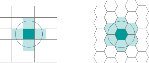

  • 使用六边形格网查找邻域更加直接。 由于每个边的接触角度和边长都相同,每个邻域的质心都相等。 但是,使用渔网格网时,Rook's Case(上/下/右/左)邻域的质心都距离有 N 单位远,而对角线的质心 (Queen) 邻域距离更远(正好等于 2 的平方根乘以 N 单位)。
  • 由于六边形在所有六个方向上到质心的距离相同,如果您要使用距离范围查找邻域或使用 优化的热点分析 、 优化的异常值分析 或 通过聚合点创建时空立方体 工具,如果使用与渔网格网相对的六边形格网,您会在各要素的计算中得到更多的邻域。
    渔网格网和六边形格网的距离范围邻域
