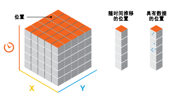

  • 此工具可将点输入要素聚合到时空条柱中。 所创建的数据结构可被视为由时空条柱组成的一个三维立方体,其中 x 和 y 维度表示空间,t 维度表示时间。
    三维立方体中的时空立方图格

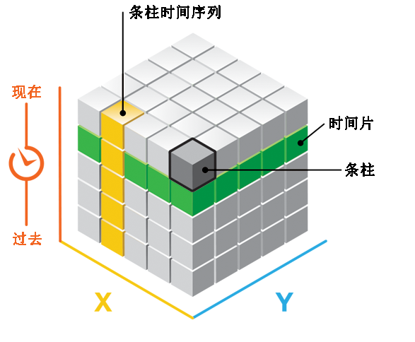

  • 每个条柱在空间 (x,y) 和时间 (t) 中都有固定位置。 覆盖同一个 (x,y) 区域的条柱共用同一个位置 ID。 包含相同持续时间的条柱共用相同的时间步长 ID。
    时空立方体中的位置
  • 时空立方体中每个条柱都具有 LOCATION_ID、time_step_ID 和 COUNT 字段值,以及在创建立方体时聚合的汇总字段参数中指定的任何字段的值。 与同一物理位置相关的条柱将共享同一位置 ID,这些条柱组合起来可表示时间序列。 与同一时间步长间隔相关的条柱将共享同一时间步长 ID,这些条柱组合起来可构成时间片。 每个条柱的计数值反映在相关时间步长间隔内出现在相关位置的点的数量。
