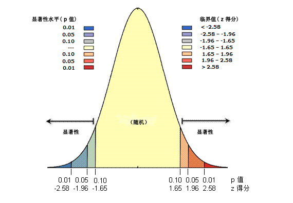

Z 得分表示标准差的倍数。例如,如果工具返回的 z 得分为 +2.5,我们就会说,结果是 2.5 倍标准差。如下所示,z 得分和 p 值都与标准正态分布相关联。
标准正态分布
在正态分布的两端出现非常高或非常低(负值)的 z 得分,这些得分与非常小的 p 值关联。当您运行要素模式分析工具并由该工具得到很小的 p 值以及非常高或非常低的 z 得分时,就表明观测到的空间模式不太可能反映零假设 (CSR) 所表示的理论上的随机模式。
要拒绝零假设,您必须对所愿承担的可能做出错误选择(即错误地拒绝零假设)的风险程度做出主观判断。因此,请先选择一个置信度,然后再执行空间统计。典型的置信度为 90%、95% 或 99%。这种情况下,99% 的置信度是最保守的,这表示您不愿意拒绝零假设,除非该模式是由随机过程创建的概率确实非常小(低于 1% 的概率)。

请考虑一个示例。置信度为 95% 时,z 得分的临界值为 -1.96 和 +1.96 倍标准差。同时,与其关联的未经校正的 p 值为 0.05。如果 z 值在 -1.96 和 +1.96 之间,则未经校正的 p 值将大于 0.05,因而不能拒绝零假设,因为所表现出的模式很可能是随机空间过程产生的结果。如果 z 得分在该范围之外(例如,-2.5 或 +5.4 倍标准差),则所观测到的空间模式可能过于罕见,不可能是随机过程产生的结果,而且 p 值很小也可以反映出这一点。在这种情况下,可以拒绝零假设,并着手找出是什么可能导致您的数据出现具有统计显著性的空间结构。
这里的一个关键概念是,正态分布中间位置的值(例如,类似 0.19 或 -1.2 的 z 得分)代表了预期的结果。但在 z 得分的绝对值很大而概率很小时(即出现在正态分布的两端),您就会查看其中存在的不寻常现象并且这也非常有趣。例如,对于 热点分析 工具,不寻常意味着出现了具有统计显著性的热点或冷点。
