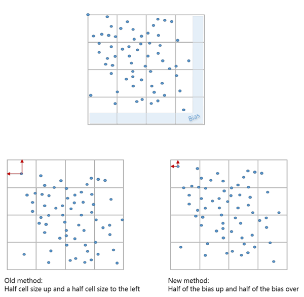

随着 Pro 1.3 和 ArcMap 10.5 的发布,我们已更改了创建时空立方体工具和优化的热点分析工具处理空间偏差的方法。 如果您曾经运行优化的热点分析或通过之前版本软件创建了时空立方体,并根据完全相同的数据和参数设置重新创建分析或立方体,您可能会注意到立方体范围的更改。 这是由于我们已经改进了这些工具减少空间偏差的方法。 在以前,工具会从左侧最顶部数据点填充格网,并将格网向上和向前调整半个单元格。 新方法取右侧边的偏差总和和底部边的偏差总和,将其对半分割,然后将立方体向上和向前移动该数值的单元格。 这是一种处理空间偏差的更加平衡的方式,也是最小化当前边际效应的更好方法。
新的空间偏差调整将提供更好的结果,但是,如果由于任何原因您需要根据之前的范围重新创建立方体,您可以使用范围环境设置指定范围。
时空立方体偏差的图示
