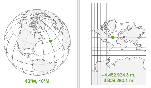

显示为球形地球的地理坐标系和显示为矩形平面地图的投影坐标系的图解比较
对以角度单位测量的地理坐标系(左)与大西洋同一位置以线性单位(米)测量的投影坐标系(右)进行比较。
