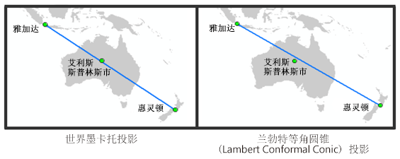

坐标系影响工具结果
同一个坐标系中的两个几何所共享的空间关系或拓扑关系可能会因投影到其他坐标系中而发生改变。 例如,下图显示的是一条连接雅加达市和惠灵顿市的蓝线。 连接这两个城市的蓝线是否与艾利斯斯普林斯市相交将取决于投影和处理数据的坐标系。 因此,选择一个适合数据的坐标系非常重要。
投影和空间关系
