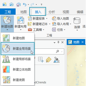

  2. 打开场景。 要打开一个场景以在 3D 模式下对工具结果进行渲染,请单击 插入 选项卡,再单击 新建地图 ,然后选择新建全球或局部场景。
    打开新场景。
