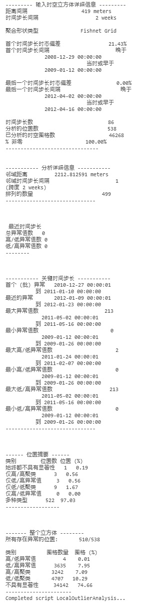

此外,在工具的执行过程中,汇总了分析结果的消息会写入到地理处理窗格的底部。 要访问消息,可将鼠标悬停在进度条上、单击弹出按钮 或展开地理处理窗格中的“消息”部分。 您还可以通过地理处理历史访问之前运行工具的消息。
这些消息包括有关输入时空立方体参数值的信息,例如时间跨度、时间偏差以及所分析的条柱和位置的数量。 这些消息还包括有关最近时间步长内出现的所有异常值的重要信息,并汇总了可能感兴趣的关键时间步长。 例如,如果您的问题是查找所在销售领域内业绩欠佳的区域,而且您正在查找高-低异常值,则消息将为您提供低-高异常值数量最多的关键时间步长。
局部异常值分析消息示例
