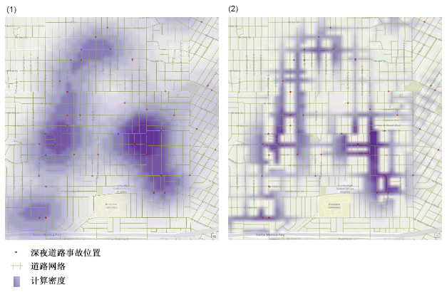

下图显示了洛杉矶县深夜交通事故的核密度输出(从洛杉矶县 GIS 数据门户获得的数据)。 没有障碍的密度估计位于左侧 (1),而在道路两侧都有障碍的密度估计位于右侧 (2)。 该工具使用障碍(即沿道路网络测量距离的方法)提供的密度估计,比使用事故地点之间的最短距离的估计要好得多。
有障碍与无障碍时的核密度
将显示没有障碍 (1) 和道路两侧都有障碍 (2) 时的核密度估计。
