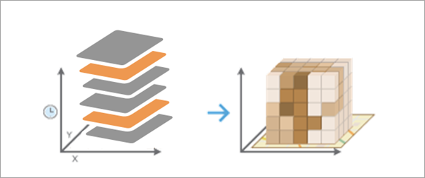

插图
通过多维栅格图层创建时空立方体工具图示
通过多维栅格图层创建时空立方体。
用法
  • 可以使用时空模式挖掘工具箱 中的工具来分析输出时空立方体参数值的空间和时间模式,其中包括新兴时空热点分析、局部异常值分析 和时间序列聚类。
  • 输出时空立方体值将使用输入多维栅格图层参数值的空间和时态分辨率进行创建。 输出立方体中的每个时空条柱都将针对输入中的单个时间间隔参考单个栅格像元。 共享相同位置的条柱将具有相同的 Location ID 属性,且共享相同时间间隔的条柱将具有相同的 Time Step ID 属性。
  • 此工具类似于通过已定义位置创建时空立方体 和通过聚合点创建时空立方体 工具,但此工具中未将空间或时间聚合用于转换。 时空立方体的位置与各个栅格像元的位置相同,且立方体的时间间隔与栅格的时间间隔相同。
