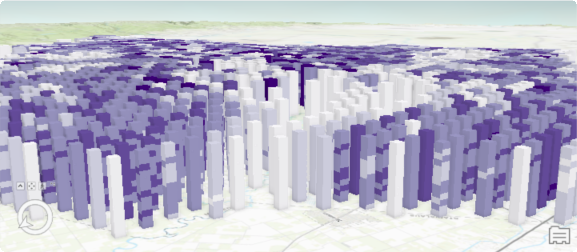

使用 值 选项,将为时空立方体中的每个立方图格显示 立方体变量 参数值的原始数值。 如果在立方体创建过程中将点聚合到条柱中或临时聚合到位置,则这上述选项对于可视化将十分重要。 以下是一个示例。
“在 3D 模式下显示时空立方体”工具的“值”显示主题的输出

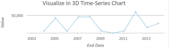

此外,还将创建一个图表,以显示整个时空立方体随时间变化的值。 以下是一个示例。

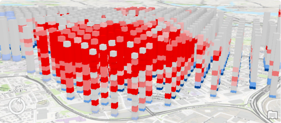

热点和冷点结果 选项用于显示基于运行于 新兴时空热点分析 工具中时空 热点分析 的每个条柱的统计显著性。 该工具将根据工具运行中设置的邻域计算每个条柱的 Getis-Ord Gi* 统计数据 。 2D 模式下 新兴时空热点分析结果 选项用于识别这些结果的趋势。 以下是一个示例。
“在 3D 模式下显示时空立方体”工具的“热点和冷点结果”显示主题的输出

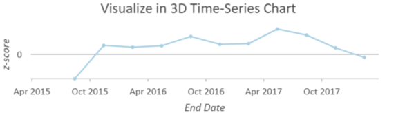

此外,还将创建一个图表,以绘制整个立方体随时间变化的 z 得分。 以下是一个示例。
“在 3D 模式下显示时空立方体”工具的“热点和冷点结果”显示主题的输出图表

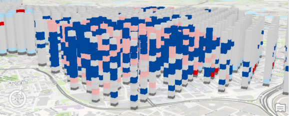

聚类和异常值结果
聚类和异常值结果 选项用于显示为在 局部异常值分析 工具中运行的时空分析中的每个条柱分配的 COType 属性。 该工具将根据工具运行中设置的邻域计算每个条柱的 Anselin Local Moran's I 统计数据 。 在 2D 模式下的 局部异常值分析结果 选项可以将这些结果按位置进行分类。 以下是一个示例。
“在 3D 模式下显示时空立方体”工具的“聚类和异常值结果”显示主题的输出

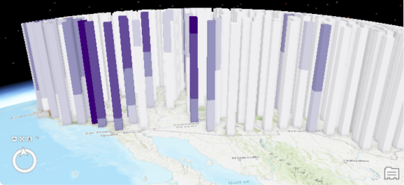

创建立方体后,可能已使用 摘要字段 或用以下内容 填充空条柱 参数估计了某些条柱的值。 具有估计值的立方图格将与 估算立方图格 显示选项一起显示。 对于在一个位置时间序列的起点或终点处依次有大量估计立方图格的位置,这可能是十分有用的信息,因为您可能无法确认这些特定位置的预测结果的准确性。 以下是一个示例。
“在 3D 模式下显示时空立方体”工具的“估计条柱”显示主题的输出

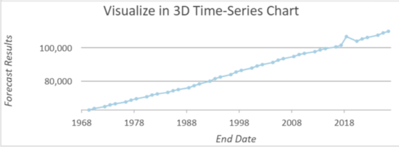

此选项还包括一个图表,该图表显示了整个立方体随时间变化的预测结果。 以下是一个示例。
“在 3D 模式下显示时空立方体”工具的“预测结果”显示主题的输出

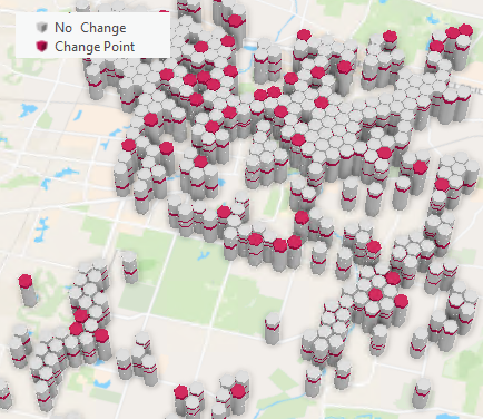

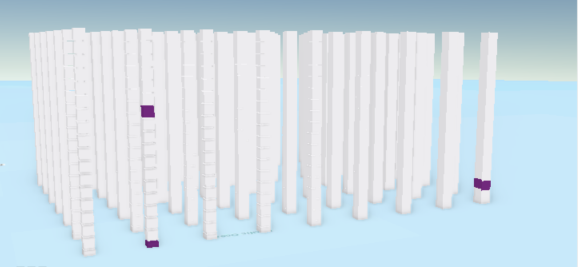

时间序列变化点
时间序列变化点 选项在 3D 模式下显示检测到的变化点。 检测为变化点的时间步长用紫色绘制并标记为 变化点 ,未检测为变化点的时间步长用浅灰色绘制并标记为 无变化 。 以下是一个示例。 输出中所包含的字段用于指示每个时间步长是否是一个变化点,以及当前和上一个时间步长的均值、标准差的估算值。
在 3D 模式下可视化时空立方体工具的时间序列变化点显示主题的输出

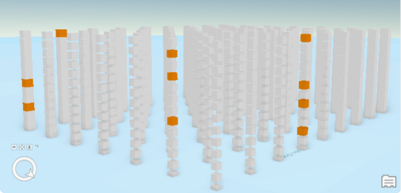

时间序列异常值结果
时间序列异常值结果 选项显示使用 时间序列预测 工具中的 异常值选项 参数指定 立方体变量 参数值时发现的时态异常值。 以下是一个示例。
“在 3D 模式下显示时空立方体”工具的“时间序列异常值结果”显示主题的输出

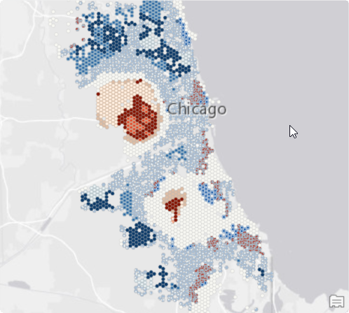

趋势 选项用于显示时空立方体中的值随时间增加或减少的位置。 使用针对每个位置选择的指定 立方体变量 参数值的 Mann-Kendall 统计数据计算这些趋势结果。 以下是一个示例。
“在 2D 模式下显示时空立方体”工具的“趋势”显示主题的输出

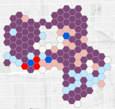

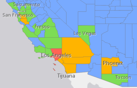

使用 局部异常值分析结果 选项,可以重新创建并显示 局部异常值分析 工具的结果。 这些结果表示时空立方体中的重要聚类和异常值,然后 根据随时间变化的结果对每个位置进行分类 。 以下是一个示例。
“在 2D 模式下显示时空立方体”工具的“局部异常值分析”显示主题的输出

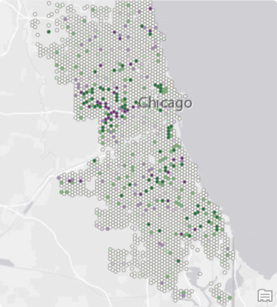

时间序列聚类结果
时间序列聚合结果 选项将针对指定的 立方体变量 参数值重新创建并显示 时间序列聚类 工具的结果。 时间序列聚类 工具可标识时空立方体中最为相似的位置,并将这些位置划分为不同的聚类,其中每个聚类的成员具有的时间序列特征均相似。 时间序列相似性可以通过多种方式进行聚类,例如跨时间的相似值或跨时间的相似周期性模式。 以下是一个示例。
“在 2D 模式下显示时空立方体”工具的“时间序列聚类结果”显示主题的输出

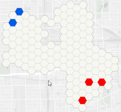

对于最后一次分析运行, 无空间相邻要素的位置 选项将显示无空间相邻要素的所有位置,因此,这些位置将依赖于时态邻域进行分析。 由于它指示分析中比其邻域依赖更少信息的位置,因此这可能十分有用。 以下是一个示例。
“在 2D 模式下显示时空立方体”工具的“无空间相邻要素的位置”显示主题的输出

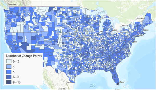

时间序列变化点
时间序列变化点 选项显示在每个位置检测到的变化点数。 以下是一个示例。

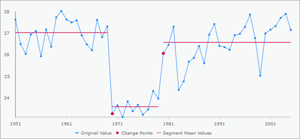

输出要素包括显示原始时间序列的弹出图表,其中橙色圆圈表示变化点,绿色虚线表示分段平均值。 以下是一个示例。
在 2D 模式下可视化时空立方体工具的时间序列变化点显示主题的输出

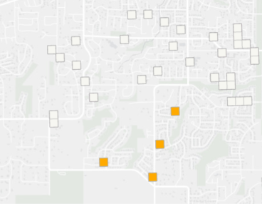

时间序列异常值结果 选项显示 时间序列预测 工具中 异常值选项 参数针对指定 立方体变量 参数值所产生的结果。 这些位置指示包含时空条柱的位置,这些时空条柱被视为所选 立方体变量 值和运行分析的 时态异常值 。 时间序列异常值可以是与时间序列中其他值的模式和趋势明显不同的值,或者可能指示数据输入错误。 在时间序列中,即使是某个位置存在很少的异常值也会降低预测的准确性和可靠性。 具有异常值的位置(尤其是在时间序列开始或结束时的异常值)可能会生成误导性的预测。 这些位置可帮助您确定每个位置的预测值的可靠性。

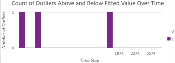

时间序列异常值结果 选项还会输出一个条形图,用于显示每个时间步长的时态异常值。 以下是一个示例。
“在 2D 模式下显示时空立方体”工具的“时间序列异常值结果”显示主题的输出

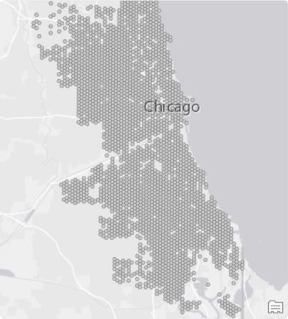

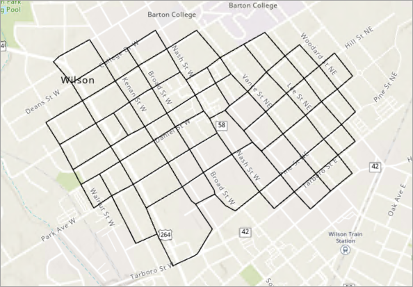

轮廓线
轮廓 选项将勾勒出所选变量的所有位置。 该图层忽略掩膜,并显示变量的完整空间范围。 所有时空立方体均可使用此选项。 以下是一个示例。
“在 2D 模式下显示时空立方体”工具的“轮廓”显示主题的输出
