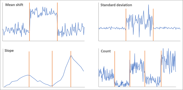

在时空立方体的每个位置的时间序列的统计属性发生变化时检测时间步长。
该工具可以检测连续变量的平均值、标准偏差或线性趋势的变化以及计数变量的平均值的变化。 每个位置的变化点数量可以由工具确定,或者可以提供用于所有位置的变化点定义数量。 变化点将每个时间序列划分为多个分段,其中每个分段中的值具有相似的均值、标准差或线性趋势。 变化点定义为每个新分段的第一个时间步长,因此变化点的数量总是比段的数量少一个。

插图
“变化点检测”工具图示

指定将要检测的变化类型。 各选项用于指定时间序列的统计属性,假设在每个分段中都是常数。 该值将在时间序列中的每个变化点更改为一个新的常数值。
  • 均值漂移—将检测平均值的平移。 这是默认设置。
  • 标准差—将检测标准差的变化。
  • 坡度(线性趋势)—将检测坡度的变化(线性趋势)。
  • 计数—将检测计数数据平均值的变化。
