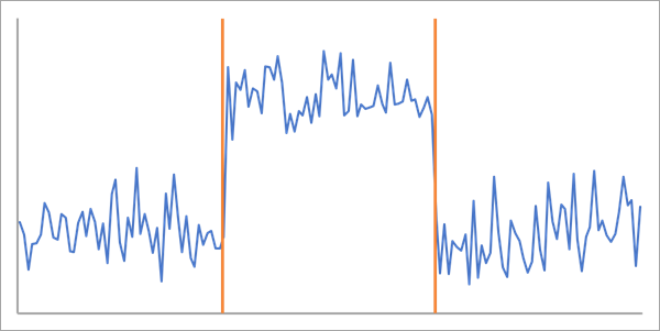

  • 均值平移 - 检测分析变量平均值的平移。 假设数据值符合正态分布,所有时间步长都具有相同的标准差。 每个分段内的平均值为常数,并在每个变化点处更改为新值。
    均值平移变化类型
    • 潜在应用 - 当每日最高温度在短时间内升高时检测热浪。

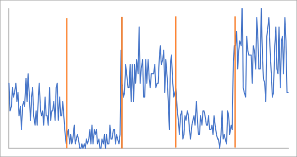

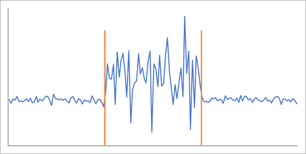

  • 标准差 - 检测分析变量标准差的变化。 假设数据值符合正态分布,所有时间步长都具有相同的平均值。 每个分段内的标准差为常数,并在每个变化点处更改为一个新值。
    标准差变化类型
    • 潜在应用 - 检测可指示重大天气事件的风速变化的变化。

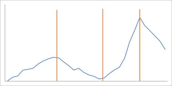

  • 斜率(线性趋势) - 检测分析变量线性趋势的变化。 假设数据值遵循正态分布,平均值由一条线定义,所有时间步长具有相同的标准偏差。 直线的斜率和截距在每个分段内是恒定的,并在每个变化点更改为新值。
    斜率(线性趋势)更改类型
    • 潜在应用 - 检测销售收入趋势的变化,以确定哪些营销活动最有效。

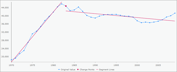

对于 斜率(线性趋势) 变化类型,绘制红线表示每个分段的线性趋势。
斜率(线性趋势)弹出表格

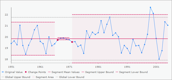

对于 标准差 变化类型,将在整个时间序列的全局平均值处绘制一条红色实线。 对于每个分段,在全局平均值上下两个标准差处绘制红色虚线,波段之间具有粉色阴影。 当标准差在变化点发生变化时,这些波段会变宽或变窄。 在全局平均值上下两个全局标准差处绘制灰色虚线。 这允许您确定一个分段的标准差是大于还是小于整个时间序列的标准差。

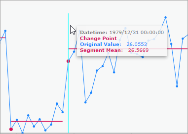

可以将鼠标悬停在图表中的任何元素上方以获取有关值的详细信息。
弹出窗口悬停菜单

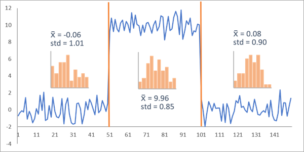

例如,下图显示了一个具有 150 个时间步长的时间序列,其中所有值都是从标准差等于 1 的正态分布生成的。 前 50 个时间步长的平均值为 0,中间 50 个时间步长的均值增加到 10,而最后 50 个时间步长的均值减少回 0。 变化点被定义为每个新分段中的第一个时间步长,因此对于这个时间序列,时间步长 51 和 101 是均值变化时的真实变化点。 各分段的直方图表明,每个分段似乎都遵循标准差近似相等但平均值不同的正态分布,因此该分割似乎与均值平移变化类型的假设一致。 这表明此分割的似然性很高,由此产生的分割成本很低。 对于此正确分割,检测均值平移时的分割成本为 401.39。 该值本身很难解释,但可以与其他可能的分割成本进行比较。
最优分割

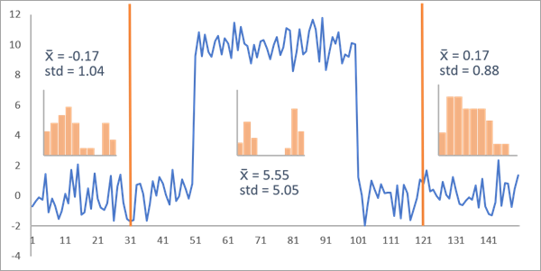

下图显示了一个不正确的分割,其中时间步长 31 和 121 被检测为变化点。 中间分段看起来不是正态分布的,并且比第一分段和最后一分段具有非常高的标准差。 这表明分段的数据值显示为均值平移变化类型的分布假设的可能性很低,因此分割成本应较高。 事实上,此分割成本为 2596.24,比正确分割的成本高得多。 这证实了这些变化点对于这个时间序列不是最佳的。

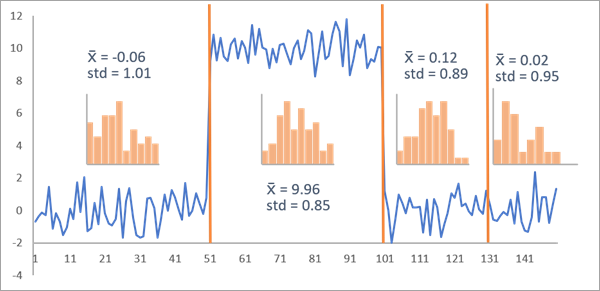

现在,假设除了两个真正变化点之外,还添加了一个不必要的变化点。 在下图中,时间步长 51、101 和 131 被识别为变化点。 虽然最后一个变化点是不必要的,但分段直方图确实以近似相等的标准差呈现正态分布,这表明了高似然性和低分割成本。 此分割成本为 401.27,比真正分割成本 (401.39) 略低。 具有不必要变化点的分割比真正的分割具有更低的分割成本,因为似然性永远不会因为包含新参数(在此情况中为新变化点)而减少。 包含额外变化点只会减少少量的成本,因为与不包含额外变化点相比,它对模型与数据的拟合几乎没有改进。
具有不必要变化点的分割
