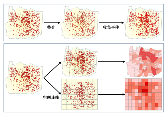

  • 该工具可评估高值或低值(例如犯罪数量、事故严重程度或在体育用品上花费的金额)是否在空间上存在聚类。 包含这些值的字段是分析字段。 然而,对于点事件数据,您可能对评估事件强度比分析与事件相关的任何特定值的空间聚类更感兴趣。 在这种情况下,请在运行分析之前通过执行以下操作之一汇总事件数据:
    • 如果研究区域存在面要素,则可使用空间连接工具对每个面中的事件进行计数。 包含每个面中的事件数的结果字段将成为热点分析 (Getis-Ord Gi*) 工具的输入字段参数值。
    • 使用创建渔网或生成细分面工具在点要素上构建面格网。 然后使用空间连接工具对落在每个格网面内的事件进行计数。 删除研究区域之外的所有格网面。 此外,如果研究区域内的许多格网面所包含的事件数为零,则可增加面格网的大小,如果合适的话,也可以移除那些计数为零的格网面。
    • 如果具有大量的重合点,或者在短距离内存在大量点,则可以将整合工具与收集事件工具结合使用以执行如下操作:将处于彼此指定距离范围内的要素捕捉到一起,然后,使用相关联的计数属性创建一个新的要素类(每个唯一位置处都包含一个点)以指示事件/捕捉点的数量。 使用结果 ICOUNT 字段作为热点分析 (Getis-Ord Gi*) 工具的输入字段参数值。
      注:
      如果重合点可能成为冗余记录,则查找相同项工具可帮助您找到并移除重复记录。
    下图显示了使用上述工具聚合事件点数据的示例:
    事件点数据聚合示例
    显示了聚合事件点数据的策略。
