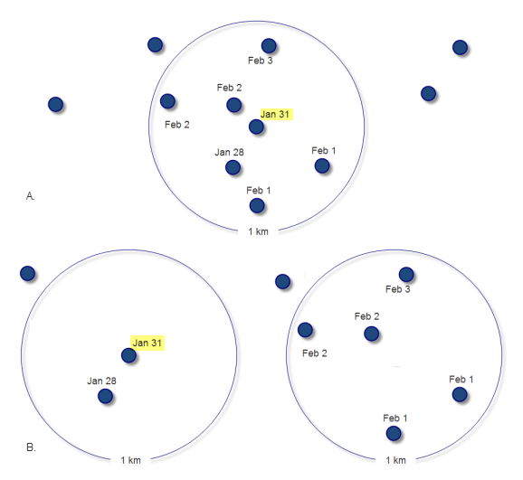

了解数据中的空间和时态趋势的一种常用方法是将数据划分为一系列时间快照。例如,可以分别为周一、周二、周三、周四和周五创建单独的数据集。然后,可单独分析每周的数据并将分析结果显示为一系列地图或一个动画。虽然这是一种显示趋势的有效方法,但是在某种程度上决定如何划分数据却是随意的。例如,如果您将按周对数据进行分析,那么如何确定怎样进行划分? 是否应在星期天和星期一之间对数据进行划分? 也许应划分为星期一至星期四,然后是星期五至星期天? 以周为间隔对数据进行分析有什么特殊之处? 按日分析或按月分析可能会更加有效。如果划分(例如,将星期日的事件与星期一的事件划分开)要将确实存在关系的要素分开,则含义就非常重要。在下面的示例中,有 6 个要素落在标有 Jan 31 的要素的“1 公里-7 天”空间-时间窗口内。但是,如果使用按月快照对数据进行分析,那么只有一个要素将被视为邻近要素而包括进来。
通过数据快照可以人为地将空间和时间上彼此接近的要素分离开。
使用 空间时间窗 定义要素关系时,您将不会创建数据快照。而是会使用所有数据进行分析。在空间和时间上彼此接近的要素将一起分析,因为所有要素关系都是相对于目标要素的位置和时间戳进行评估的。在上述示例中 (A.),“1 公里-7 天”空间-时间窗口为标有 Jan 31 的要素找到 6 个相邻要素。

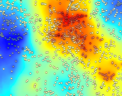

热点图通常以红色显示高密度区域(热点),以蓝色显示低密度区域(冷点)。例如,如下图所示,红色区域是接到 911 紧急呼叫次数最多的区域。蓝色区域是接到紧急呼叫相对较少的区域。如何将 911 呼叫频率的时间维度信息添加到下面的地图中? 如何有效地描绘各种情况,如单个爆发事件、一系列犯罪狂热行为、采用新技术的反响或暴风雨形式的季节性振荡等?

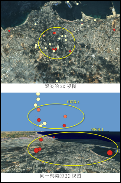

很难用二维地图表示三维数据(x,y 位置和时间)。请注意,在以下示例中,您无法辨认出图上存在两个不同的热点(在空间上互相邻近,但可以通过时间分离开),而只有通过三维方式进行查看才会呈现出来。根据时间字段对要素进行拉伸后,哪些要素是相关的,哪些要素是通过时间分离开的,将会变得更加清晰。
2D 与 3D 聚类
以下是以二维和三维形式查看的相同聚类。

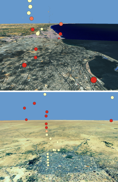

显示空间-时间聚类分析结果的另一种方法是使用 3D 可视化。使用此方法,时间将变成第三维度,将拉伸点要素以反映时态态势。例如,在上述 3D 图中,最旧的事件最接近地面,而较新的事件则悬停在较高的高程处(看起来与观察者更近)。

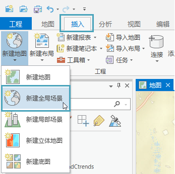

  1. 打开场景。要打开场景,请从 插入 选项卡,单击 新建地图 并选择 新建局部场景 。

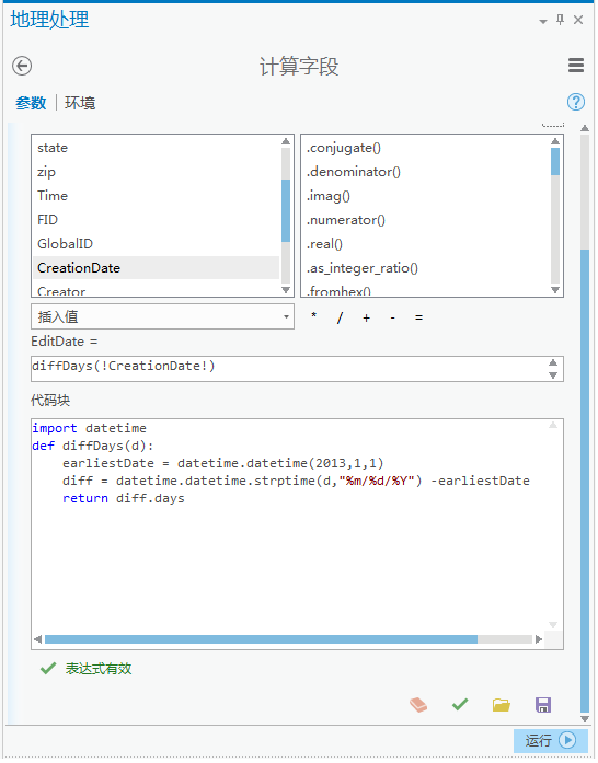

  3. 使用 Python 脚本计算时间推移值。右键单击刚创建的新字段并选择 计算字段 。在 地理处理 窗格中,按以下所示填充参数和代码块以便用输出要素图层中要素的最早日期替换代码块中的日期。

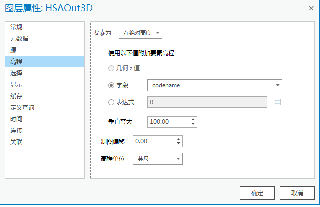

  5. 右键单击输出要素图层,选择 属性 ,并浏览到 高程 选项卡。将 要素为 参数的设置更改为 在绝对高度 ,并将字段设置为您已创建的 DateDiff 字段。您可能需要尝试不同的 垂直夸大 值来创建最适合您的可视化。
