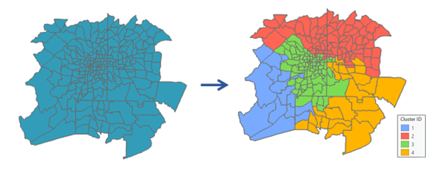

插图
“空间约束多元”示意图
用法
  • 此工具将生成一个包含分析中所使用字段以及一个名为 CLUSTER_ID 的新增整型字段的输出要素类。 默认渲染将基于 CLUSTER_ID 字段,并会显示每个要素所属的聚类。 例如,如果您指明需要 3 个聚类,则对于 CLUSTER_ID 字段,每个记录将包含 1、2 或 3。

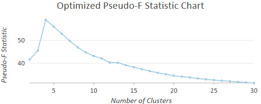

  • 有时,您可能知道最适合于数据的聚类数。 但是,如果不知道,则必须尝试不同的聚类数,注意哪些值能够最恰当地对组进行区分。 当将聚类数参数留空时,该工具将计算具有 2 至 30 个聚类的聚类解决方案的伪 F 统计量,以评估出最佳聚类数,并在消息窗口中报告此最佳聚类数。 如果指定了一个可选的聚类数评估输出表参数值,则将创建一个图表,其中显示具有 2 至 30 个聚类的解决方案的 F 统计量值。 最大 F 统计量值指明在最大化聚类内相似性和聚类间差异性方面表现最佳的解决方案。 如果没有其他标准指导您选择聚类数,可使用与其中一个最大伪 F 统计量值相关的数字。
    用于查找最佳聚类数的伪 F 统计量图表
