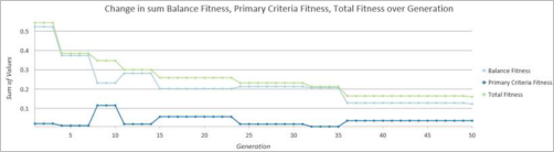

输出收敛表参数提供了每一代中最佳解的总适应度评分以及每个单独条件的评分。 系统将随输出表一起创建一个收敛图,以显示这些适应度评分如何在世代交替中发生变化。 算法会尝试寻找比现有解更好的解,因此随着世代的推进,图表中的总适应度曲线通常会下降,直到最终趋于平缓。 这种趋于平缓的趋势表明适应度评分已达到局部极小值(尽管可能不是全局极小值),继续进行后续的世代繁衍可能不会再改善解。
输出收敛图表
除了输出收敛表之外,地理处理消息也将帮助您了解区域的生成效果。 系统将针对每个区域构建和区域选择条件提供均方根误差。 该值越低,表示区域越符合条件。

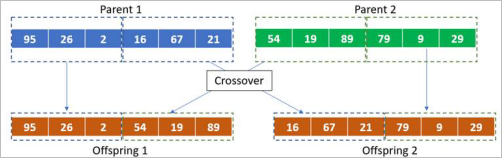

算法生成初始种群后,允许其中一半的个体参与下一代并产生新可能解的子代。 这些个体根据其适应度(由最低适应度评分决定)进行选择,并使用称为交叉的过程进行随机配对以产生子代。 交叉(有时称为重组)是一种遗传算子,用于结合来自两个父代的信息以生成子代。 下图显示了一个对两个父代的种子进行交叉以创建两个新子代的示例:
交叉创建子代
结果,新世代中有一半的个体是上一世代中的父代,另一半是它们的子代。 对于该新世代,将再次计算适应度评分,前半部分个体将晋级到下一世代,从而引导搜索走向更好的解。
