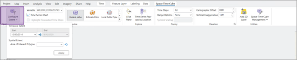

配置时空范围
默认情况下,将显示时空立方体图层的完整范围。 空间范围是所有位置覆盖的区域。 时间范围是从第一个图格的开始时间到最后一个图格的结束时间。 但是,您可能只对特定区域或时间跨度感兴趣。 例如,时空立方体可能包含在美国各地收集的 10 年降雨量测量数据,但您只对过去两年加利福尼亚州的降雨量感兴趣。 利用时空立方体功能区上的配置范围控件,您可以设置在场景中可视化的空间和时间范围。
“时空立方体”功能区上的“时空范围”组
注:
配置时间和空间范围会将一个定义查询应用到时空立方体。 这只会影响可视化。 时空立方体不会被更改。
要约束时间范围,请在时间范围参数中设置开始时间和结束时间。 要约束空间范围,请设置感兴趣区域参数。 将显示与感兴趣区域图层相交的每个时空立方体位置。 如果选择了图层中的一个要素子集,则只会使用这些要素。 指定为感兴趣区域的图层必须在内容窗格中可见且被选中。 您可以通过单击重置按钮来重置空间范围。 单击应用后,时空立方体图层的时间和空间范围将在场景和图层的属性表中更新。 时间范围将影响由时序图表控件创建的图表。 它不影响在选择按位置显示时间序列弹出窗口控件并单击某个图格时出现的弹出图表。
