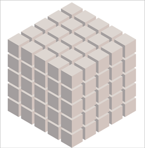

时空立方体由位置和条柱组成。

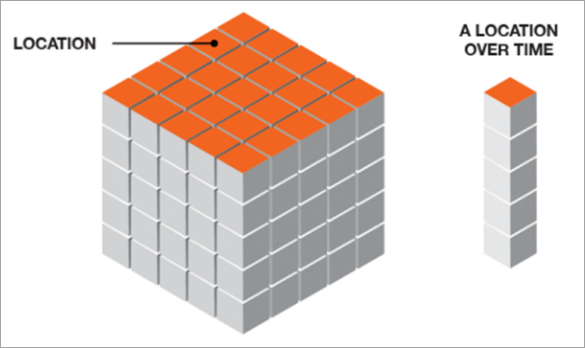

位置
位置是指时空条柱在 2D 空间中的位置 (x, y) 和几何形状。 位置是静态的,在创建时空立方体时被定义。 它们决定了所创建的时空立方体的类型。 时空立方体可以是格网立方体,其中的位置由规则形状的矩形或六边形格网构成;也可以是定义位置立方体,其中的位置是预定义的,例如州行政区划面或监测站点。
时空立方体中位置的逻辑示意图

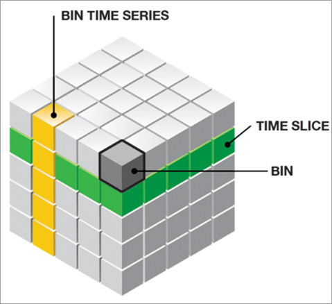

条柱
条柱代表单个时间步长上的一个位置。 每个条柱在空间 (x, y) 和时间上都有固定的位置。 它在位置的基础上增加了第三个维度:时间维度。 每个条柱代表的持续时间是相等的,并在创建时空立方体时被指定。
时空立方体中每个位置都包含相同数量的条柱。 位于同一位置的条柱构成一个时间序列。 时空立方体中同一时间点的条柱构成一个时间切片。 要确定时空立方体中条柱的总数,可以使用描述时空立方体工具
时空立方体中条柱的逻辑示意图

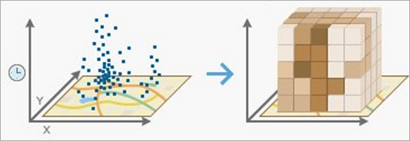

通过聚合点创建时空立方体
如果您拥有带有时间字段的点要素,并希望在研究区域内的各个位置聚合这些点要素,请使用通过聚合点创建时空立方体工具。 这将生成格网立方体(渔网或六边形),或者如果您提供了用于聚合点的面要素(例如,纽约市的盗窃事件),则会生成自定义位置立方体。
“创建空间时间立方体(聚合点)”工具图示
注:
该工具的输入要素参数值只能接受点要素类。 如果数据存储在表中,请使用 XY 表转点工具创建点要素类。
每个条柱将包含一个 COUNT 字段,用于指示该条柱内点的数量。 每个条柱还可以包含其他字段,用于汇总来自输入数据集的属性。
了解关于创建时空立方体时所包含属性的详细信息
了解关于通过聚合点创建时空立方体的详细信息

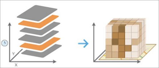

通过已定义位置创建时空立方体
如果要素位置不随时间变化,且会随着时间的推移采集属性或测量值(如面板数据或站点数据),请使用通过已定义位置创建时空立方体工具。 这样生成的立方体将以这些定义的位置为结构基础。 如果选择了时间聚合,则每个时间段将包含所选属性的汇总统计信息。 如果未选择时间聚合,则每个时间段将只有一组属性。
“通过已定义位置创建时空立方体”工具图示
了解关于通过已定义位置创建时空立方体的详细信息

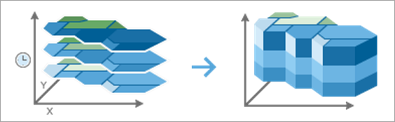

通过多维栅格图层创建时空立方体
如果您有多维栅格数据,请使用通过多维栅格图层创建时空立方体工具将其转换为时空立方体。 像元的形状可确定立方体是格网立方体(正方形像元)还是定义位置立方体(矩形像元)。
通过多维栅格图层创建时空立方体工具图示
了解关于通过多维栅格点创建时空立方体的详细信息
