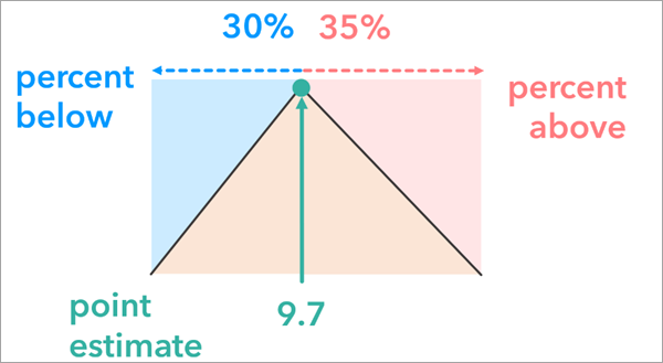

低于和高于百分比选项通过按指定的百分比调整每个要素的原始属性值来表示属性的不确定性。 这将创建可能包含真实值的估计值范围。 当其他方法(例如误差幅度或者上限和下限)不适用于表示不确定性时,此方法将非常有用。
测量值与其不确定性之间的关系图,不确定性以高于和低于该值的百分比表示

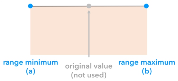

当每个位置的原始值都是真实值的不佳估计值,并且有关属性不确定性的唯一可用信息是可能值的范围时,可以使用模拟方法参数的均匀选项。 该选项使用具有两个参数的均匀概率分布:不确定性类型设置的范围内的最小值,以及不确定性类型设置的范围内的最大值。 与正态分布和三角分布不同,均匀分布不使用概率分布参数中的原始值;最小值和最大值之间的每个值在模拟中生成的可能性均等。
均匀分布图

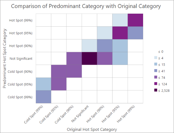

此外,图层组还包含一个图表,显示每个原始分析类别和每个主要类别的要素数量。 主要类别是该工具在每个位置重复运行过程中出现最频繁的类别。
每个原始分析类别的要素计数图表以及从模拟中确定的主要类别
该图表可帮助识别分类不稳定模式。 每个原始类别与主要类别完美匹配的完美稳定结果将填满单元格对角线。

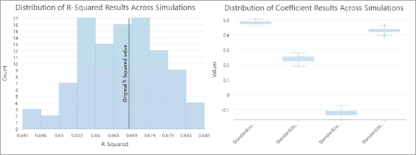

在评估广义线性回归分析的不确定性时,广义线性回归工具的主要结果是显示模拟运行中的回归诊断分布的图表,例如 R 平方和解释变量系数。 该工具提供了包含原始分析结果副本的图层组、汇总原始工具重复运行结果的表格,以及三个显示 R 平方、Jarque-Bera 统计显著性和标准化解释变量系数分布的图表。
工具在评估广义线性回归分析的不确定性时生成的示例图表

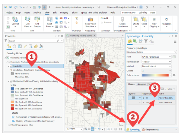

对于热点分析 (Getis-Ord Gi*)、优化的热点分析、聚类和异常值分析 (Anselin Local Moran’s I) 以及优化的异常值分析工具结果,不稳定图层将应用默认稳定性阈值 80%。 这意味着,要将某个要素视为稳定,该要素必须在 80% 以上的模拟中产生与原始分析相同的类别。 增大此阈值会将更多的要素指定为不稳定,而减小此阈值会将更少的要素指定为不稳定。
可以使用图层符号系统设置来配置定义稳定性的阈值。 要更改阈值,您必须首先在输出图层组中查找并选择不稳定图层。 其次,打开符号系统窗格,第三,双击 80% 类的上限值单元格并编辑该阈值。
更改稳定性阈值

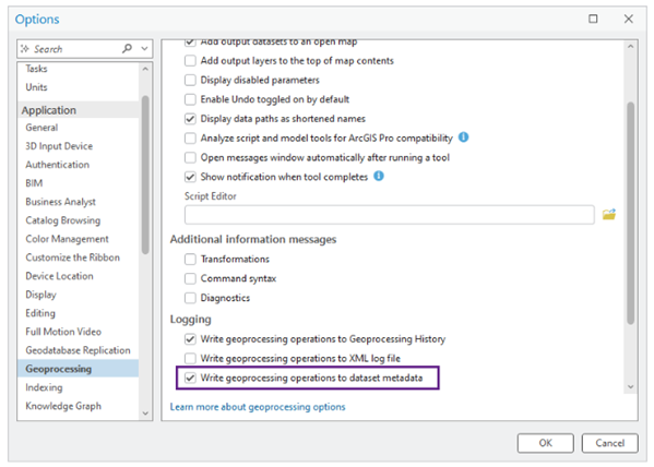

要查找分析工具、输入要素以及分析中使用的附加参数,工具会从分析结果要素参数值中读取元数据。 因此,必须将已产生分析结果要素的分析配置为写入元数据。
此设置默认处于激活状态。 要确认此设置,请打开选项对话框,单击地理处理选项卡,然后在日志记录部分中,验证是否选中将地理处理操作写入数据集元数据选项。
在“选项”对话框的“地理处理”选项卡上选中“将地理处理操作写入数据集元数据”选项
