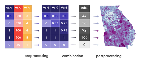

指数是衡量感兴趣主题的数字,通常是一些难以直接衡量或定义的内容,如社会脆弱性或商业创新。 计算复合指数工具通过将多个变量组合为单个变量来创建指数。 该工具按照预处理变量、组合变量和后处理指数的三个步骤进行操作。

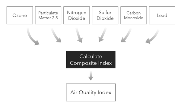

  • 环境保护部门希望创建一个空气质量指数,以便向公共政策和公众传达污染情况。 他们从条件污染物的监测站收集数据。 分析师可以运行计算复合指数工具,将各个污染物指数组合为单个空气质量指数。
    创建空气质量指数

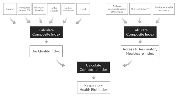

  • 公共卫生部门希望创建呼吸健康风险指数,以突出环境不公正现象。 为此,分析师可以多次运行计算复合指数工具以创建具有多个子指数的指数,第一次运行该工具将为不同域创建子指数,最后一次运行该工具将创建最终指数。
    将子指数合并为单个指数

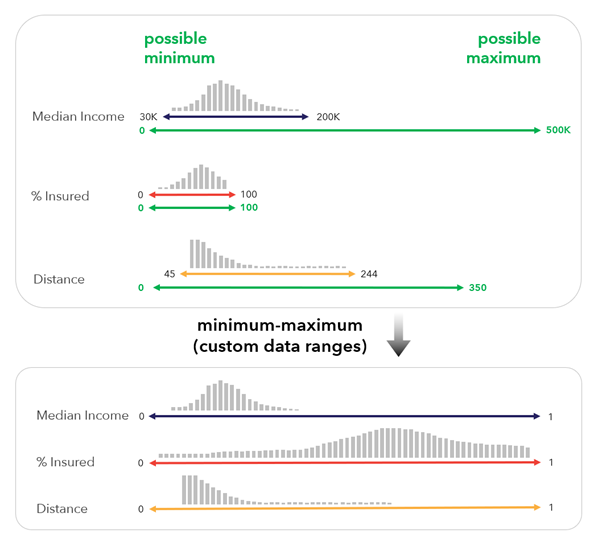

  • 最小值-最大值(自定义数据范围) - 此方法使用各变量的可能最小值和可能最大值在 0 和 1 之间缩放变量。 当变量范围内不存在可能的最小值和最大值,或者您希望创建一个在收集额外数据时必须保持可比性的指数时,此方法非常有用。
    自定义最小值-最大值缩放
    该方法使用以下公式:
\[ x'= \frac{x - \text{specified_min}} {\text{specified_max} - \text{specified_min}} \]
设置可能的最小值和可能的最大值有多个用例:
  • 当将跨时间比较指数时,当前数据不代表指数在其他时间段可能具有的值范围。
    • 当存在参考统计数据时,例如更广泛的研究区域的最小值和最大值。 例如,研究区域设置在法国的指数可能会使用基于欧洲所有国家的最小值和最大值。
    • 当有存在理想基准时,例如人类发展指数中的理想预期寿命。 虽然数据本身可能不具有理想预期寿命,但仍可使用基准来设置指数的上下文。
    • 当存在变量的理论最小值和最大值的先验知识时,例如了解地球上的绝对温度范围并使用较小范围的日常记录。

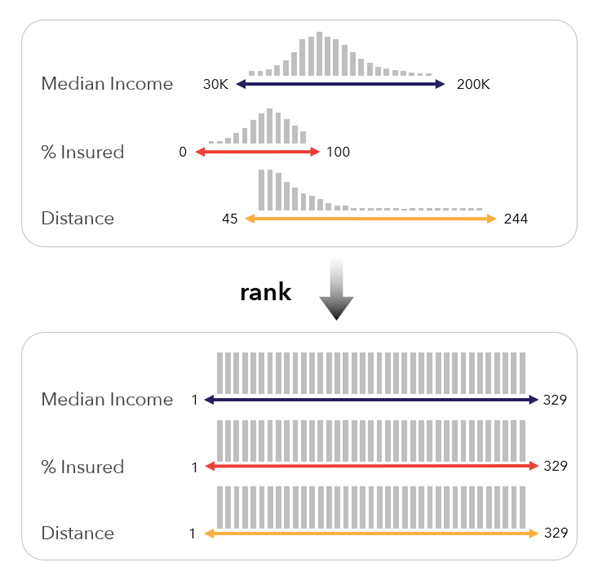

  • 等级 - 此方法将对输入值进行排序,将值 1 分配给变量中的最低值,并为每个值递增 1。 当每个变量的等级比其实际值更重要时,可以使用此方法。 此方法对异常值和偏态分布也很稳健。
    等级量表
    该方法使用等级平均法,通过将平均等级值分配给并列的观察值来解决并列问题。
    这种方法与百分比数相似,但值的范围介于 1 和表中的记录数之间。

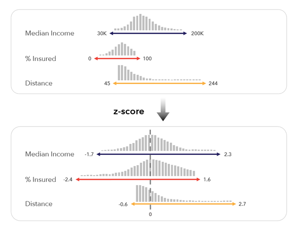

  • Z 得分 - 此方法使用 Z 得分公式对每个变量进行标准化。 当应根据变量均值考虑每个值时,此方法非常有用。 例如,当您希望了解贫困线以下人口的百分比是否高于或低于全国平均水平,以及差异大小时。
    Z 得分缩放
    此方法使用以下公式:
    \[ x' = \frac{x - \bar{x}}{\sigma_x} \]
    其中 \(x'\) 为 z 得分,\(x\) 为原始值,\(\bar{x}\) 为均值(平均值),\(\sigma_x\) 为标准差。
    Z 得分以标准差表示,是数据分散度的度量。 值为 2 的 z 得分表示该要素比均值大两个标准差,值为 -1 的 z 得分表示该要素比均值小一个标准差。 与最小值-最大值方法相比,该方法不易受异常值的不利影响。 但是,它会产生负值,因此其与乘法组合方法不兼容。

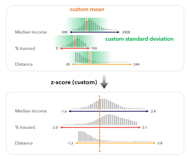

  • Z 得分(自定义) - 此方法通过使用具有自定义均值和自定义标准差的 z 得分公式对每个变量进行标准化。 当创建与参考统计数据进行比较或跨时间进行比较的指数时,此方法非常有用。
    自定义 z 得分缩放
    此方法使用以下公式:
\[ x' = \frac{x - \bar{x}_c}{\sigma_c} \]
其中 \(x'\) 为标准化值,\(x\) 为原始值,\(\bar{x_c}\) 为自定义均值,\(\sigma_c\) 为自定义标准差。
使用自定义标准化参数设置参考均值和标准差。
例如,要使用第一年作为比较点,创建一个将在未来 10 年更新的年度发展指数,需使用 z 得分选项为第一年创建一个指数,该选项将使用每个变量的实际均值和标准差。 然后在后续年份的自定义标准化参数中使用相同的均值和标准差。 这样,使用第一年分布作为比较的所有年份结果都具有可比性。
当将值与可能不等于数据均值的理论均值进行比较时,此方法也非常有用。 例如,如果全国失业率为 8%,但数据中的平均失业率为 13%,可以根据全国平均水平和全国标准差设置 z 得分,数据中的样本将具有反映高于全国平均水平的更多正值。

该工具如何将变量组合到指数中
变量被预处理到一个通用比例上后,即可将变量聚合以创建单一值。 组合缩放变量方法参数具有以下选项:

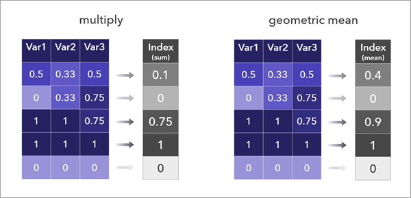

使用乘法和几何平均数方法需要更加谨慎,因为生成的指数值可能比使用加法时高得多,并且这些方法在使用负值时效果不佳。
乘法组合方法
尽管它们存在缺点,但乘法的优势在于它们不允许使用一个变量中的高值来补偿另一个变量中的低值;要使指数值高,必须存在具有高值的多个变量。
乘法方法不进行补偿

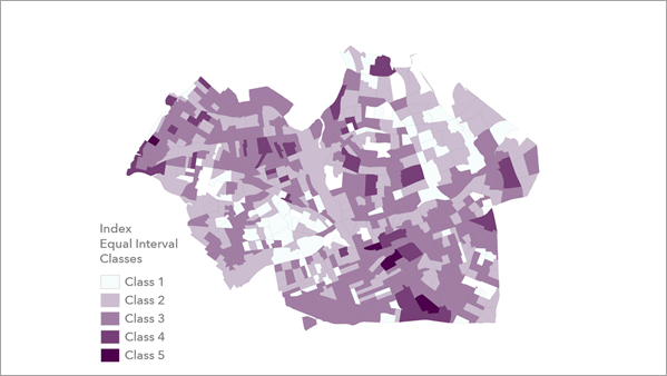

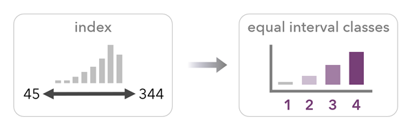

等间隔方法将指数范围划分为等长的间隔。
等间隔分类

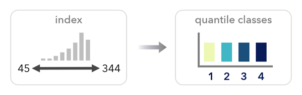

分位数方法将对值进行分类,以使每个类具有相同数量的要素或行。 此方法将生成与指数百分比数图层类似的地图,但其使用类,这与连续百分比数分布不同。 可使用此选项创建五分位数(5 个类)、十分位数(10 个类)或基于类数的其他类型的分位数地图。
分位数分类

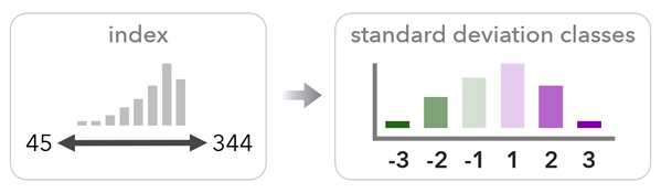

标准差方法将对指数进行分类,以显示每个值与均值的标准差数。
标准差分类

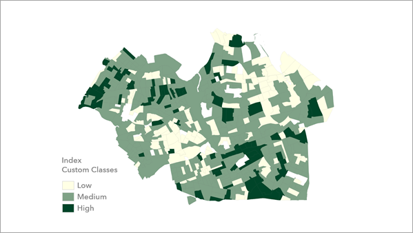

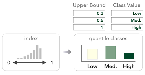

自定义分类方法使用自定义类边界和自定义标注对连续指数进行分类。 可以添加数值标注或文本标注,例如 Low、Medium 和 High。
自定义分类

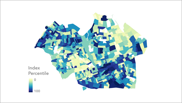

指数百分比图层显示了指数值之间的相对位置(排名)。 生成的地图颜色对应于指数值的排名,因此它们不保留分布或任何实际指数差异。 当您希望根据指数排名评估位置之间的相互关系时,请使用此方法。
指数百分比数图层

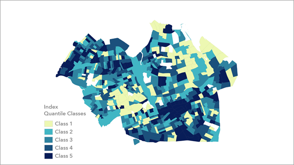

指数分位数图层将为每个类分配相同数量的要素,是指数百分比数图层的分类形式。 类别数由输出指数类数参数设置。
指数分位数图层

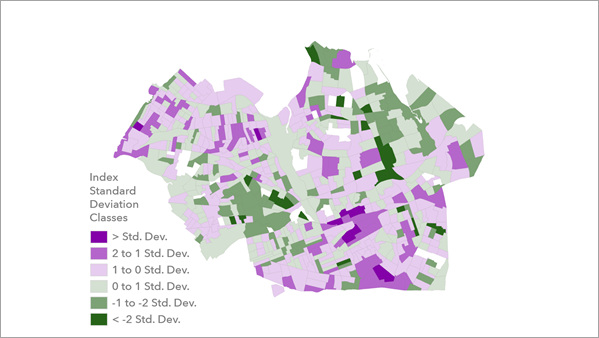

指数标准差类图层用于可视化高于和低于指数均值的位置。 配色方案有助于强调极高和极低的指数值,这有助于识别可能需要进一步调查的位置。
指数标准偏差类图层
指数自定义类图层显示了地图上的指定类别,可用于多种用途,例如根据计划干预措施将连续指数拆分到不均匀的类别中。 例如,您可以将类命名为 Low、Medium 和 High。
指数自定义类图层

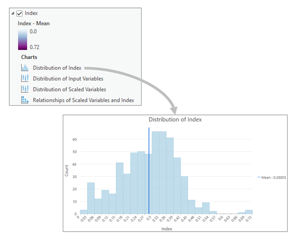

探索指数分布
图层组输出中的主要指数图层包含指数分布的直方图。 其与地图搭配使用,可以帮助您了解结果的分布。
指数直方图

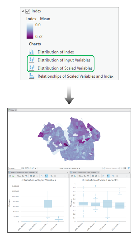

探索输入变量分布
主索引层包含两个输入变量的箱形图:一个在缩放之前可视化变量分布,一个在缩放之后可视化变量分布。 并排比较这些图表以评估所选缩放方法如何改变输入变量,通常非常有用。 并排比较这些图表有助于评估所选缩放方法是否对变量分布产生预期影响。
输入和缩放变量的箱型图
您还可以使用箱型图来调查异常值,方法是在输入变量的箱型图上选择异常值并检查它们在地图上的位置。 然后,可以查看预处理变量的箱型图以检查所选预处理方法是否已修复异常值的影响。

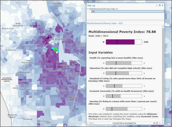

要素图层包括可视化每个要素的索引值和输入变量的弹出窗口。 使用探索工具单击某个要素,然后使用弹出窗口检查结果。
每个索引的值和范围的弹出窗口
弹出窗口显示结果索引和每个输入变量的值和范围。 每个条中的黑线表示所有要素的平均值。

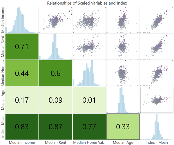

指数图层包括一个散点图矩阵,用于显示指数与所用的每个变量之间的相关性。 与指数相关性高的变量通常与对指数贡献最大的变量相对应。 因此,可以认为与指数具有低相关性的任何变量对指数的影响较小。 此外,考虑是否存在具有低内部变化的变量;变化较小的变量不太可能为指数提供有意义的信息。
缩放变量和指数的关系
