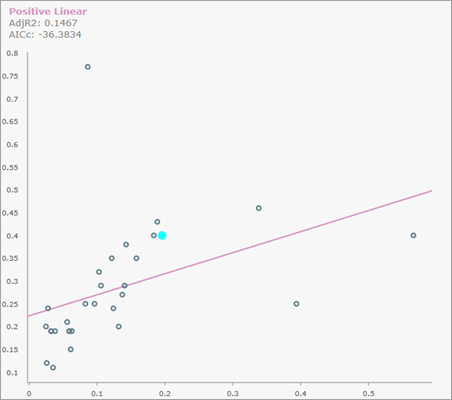

散点图弹出窗口
如果指定,则会为每个输出要素生成自定义散点图 弹出窗口 ,并可通过单击地图中的要素来查看。 下图显示了具有正线性关系的要素的散点图弹出窗口:
正线性关系的散点图弹出窗口
显示了正线性关系的散点图弹出窗口。
调整后的解释变量显示在 x 轴上,调整后的因变量显示在 y 轴上。 散点图中单个突出显示的点为要素;所有其他点为要素的相邻要素。
可以将鼠标悬停在散点图中的某个点上,以查看要素的 源 ID ,并查看因变量和解释变量调整后的值以及括号中的原始(原始比例)值。

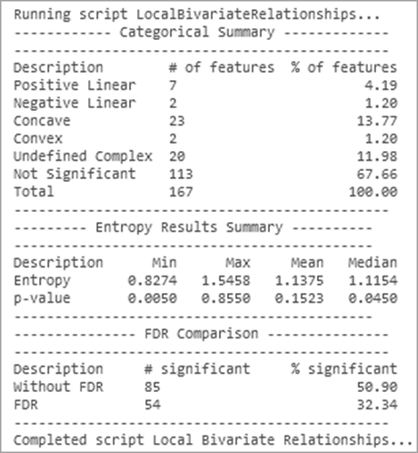

地理处理消息
有关统计显著性和关系类型的汇总信息显示为地理处理消息。 以下为这些消息的示例。
“局部二元关系”消息
消息的 分类汇总 部分列出了每种关系类型的要素数量和百分比。 熵结果汇总 部分列出了输入要素的熵的最小值 (Min)、最大值 (Max)、平均值 (Mean) 和中值 (Median) 以及 p 值。 FDR 比较 部分列出了在应用和未应用错误发现率校正的情况下,统计学显著关系的数量和百分比。
