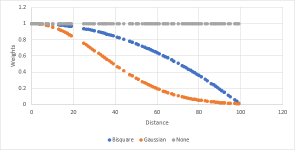

其中,\(N_B\) 是研究区域内存在的类别 B 总数,\(N\) 是研究区域内(包括存在的所有类别)的总点数。 \(N_{A_i \rightarrow B}\) 是每个类别 A 点 (\(A_i\)) 邻域中类别 B 点数的加权平均值。 这基于距离衰减函数,因此距离目标要素较近的要素在计算中比距离较远的要素的权重更高。 它可以基于高斯函数或双平方核,并在局部权重方案参数中进行指定。 要应用无权重方案,可通过在局部权重方案参数中选择无。
\(N_{A_i \rightarrow B}\) 表示每个 \(A_i\) 的邻域内基于高斯函数或双平方核函数的类型 B 点数的加权平均值,给定如下:
\[ N_{A_i \rightarrow B}=\sum_{j=1,; j \neq i}^{N}\frac{w_{ij}, f_{ij}}{\sum_{j=1,; j \neq i}^{N}w_{ij}} \]
其中,\(f_{ij}\) 是二元变量,表示点 j 是否为类别 B 点。 如果是,则等于 1。 否则,等于 0。 核函数方程给定如下:
\[ \text{Gaussian: }w_{ij}=\exp!\left(-0.5 \cdot \frac{d_{ij}^2}{d_{ib}^2}\right) \]
\[ \text{Bisquare: }w_{ij}=1-\left(\frac{d_{ij}^2}{d_{ib}^2}\right) \]
注:
如果对于双平方核 \(w_{ij}\) 的值为负,则分配的权重为 0。
不同局部权重方案的示意图

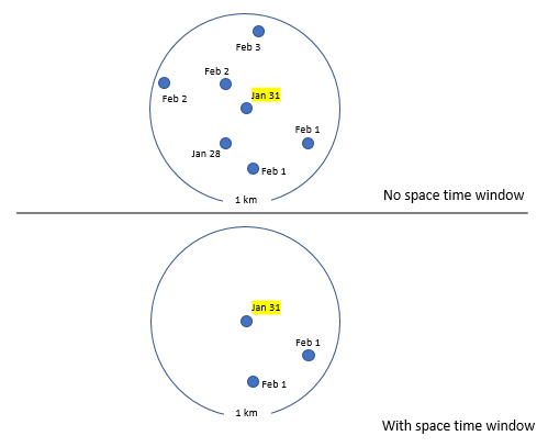

如果数据有日期和时间字段,可以将分析划分为一系列时空窗口。 通过指定感兴趣的时间字段、相邻类别的时间字段和时间关系类型,可以控制包含在所分析的邻域中的要素。 在空间和时间上彼此相邻的要素将一起分析,因为所有要素关系都是相对于目标要素的位置和时间戳进行评估的。 在以下示例中,距离范围为 1 千米,用于标注为 Jan 31 的要素找到 6 个相邻要素。 然而,在下面的示例中,距离范围为 1 千米,时空窗口为目标要素后的 1 天,仅找到 2 个其他相邻要素。
应用时空窗口与不应用时空窗口
假设您正在分析某一地区的野火起源和露营者位置。 如果您之前仅将距离范围选项用于邻域类型来运行协同区位分析以定义要素关系,将生成一张地图,显示野火起点的位置,以及它们是否与数据集中记录的所有露营者位于同一位置。 如果再运行一次分析,使用上述参数定义时空窗口,则可确保一年前的露营者位置不会影响今年野火起源的分析。 了解野火和露营者的这种时间特性,对如何分配火灾资源具有重要影响。

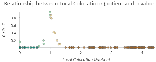

还会创建散点图,可在目录窗格中显示局部协同区位商与计算的 p 值之间的关系的输出要素下访问该散点图。
LCLQ 散点图
