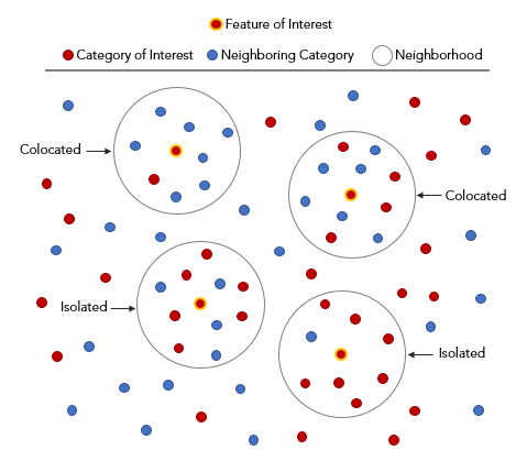

使用协同区位商统计测量两类点要素之间的空间关联或区位协同的局部模式。
了解有关协同区位分析工作原理的详细信息
插图
协同区位分析示意图
用法
  • 该工具仅接受点要素。 要分析的类别可以位于同一数据集或两个单独的数据集中。 也可以将两个单独的数据集视为类别。 例如,对于包含许多类型餐厅的点数据集,只能将其视为类别 RESTAURANTS;对于包含许多类型犯罪的另一个点数据集,只能将其视为类别 CRIMES。
  • 该工具将针对感兴趣类别的每个要素确定,与类别的整体空间分布相比,相邻类别的要素出现在其邻域内的可能性更大还是更小。 例如,对于类别 A 的每个要素,生成的局部协同区位商 (LCLQ) 值为 1 时,意味着很可能与预期一样相邻要素为类别 B。 LCLQ 值大于 1 时,意味着相邻要素为 B 的可能性更大(与随机相比),而 LCLQ 值小于 1 时,意味着类别 A 的要素的相邻要素为类别 B 点的可能性不大(与随机分布相比)。
