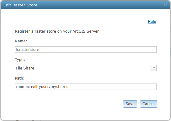

  1. 登录到 ArcGIS Server Manager 并浏览至 Site > Data Stores
  2. 注册文件共享栅格存储。 对于“路径”,请输入 Linux 系统中文件夹的路径(例如,/home/realityuser/myshares)。

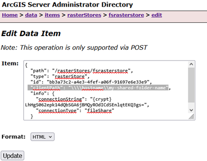

  3. https://webadaptorhost.domain.com/<webadaptorname>/admin 登录到 ArcGIS Server Administrator Directory。
  4. 浏览至 data > items > rasterStores 并单击“子项目”部分中的栅格存储名称。
  5. 单击 Edit
  6. 添加 clientPath 参数,其值指向之前配置的 Samba 路径(例如,\\HostMachineName\my-shared-folder-name)。
    编辑客户端路径
  7. 单击 Update
