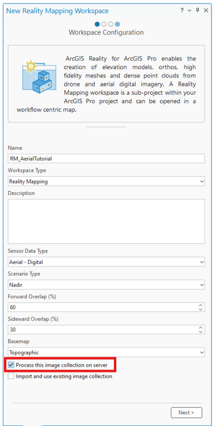

  2. 创建要在服务器上处理的实景映射工作空间。
    1. Imagery 选项卡上,单击 New Workspace 下拉菜单并选择 New workspace
    2. Workspace Configuration 窗口中,提供工作区的名称并相应地指定其他设置。
    3. 检查 Process this image collection on server
      如果您的活动门户连接不是配置了 Reality Server 的 ArcGIS Enterprise 站点,则不会显示此选项。
      可选择在服务器上进行处理的实景映射工作空间
    4. 接受其他默认值并单击 Next,直到完成实景映射工作空间创建。
