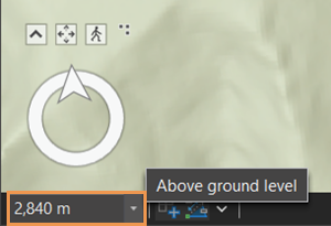

Unten in der Szenenanzeige werden Höhenwerte in 3D aufgelistet, die die Höhe über Grund darstellen. Wenn Sie zum Beispiel einen Wert von 2 Metern als 3D-Höhe eingeben, wird der Betrachtungspunkt unabhängig davon, ob Sie sich in einem Gebirgszug oder am Meer befinden, auf 2 Meter über dem Boden angepasst. Der im Feld "3D-Höhe" angezeigte Wert basiert auf der aktuellen Auflösung der angezeigten Höhe. Seine Genauigkeit steigt mit zunehmender Annäherung zum Boden.
Höhensteuerung in einer Szenenansicht
Der 3D-Höhensteuerungswert entspricht nicht dem Z-Wert der Entfernung zum Mauszeiger, der ebenfalls am unteren Rand der Ansicht in der Koordinatensystemanzeige angezeigt wird. Z-Werte stellen die Höhe der aktuellen Cursorposition in der Ansicht dar. Um in Ihrem Untersuchungsgebiet beispielsweise Berge ab einer Höhe von 100 Fuß über Grund anzuzeigen, geben Sie 100 in die Höhenliste ein. Daraufhin wird die Ansicht auf 100 Fuß über dem Boden eingestellt. Um die Höhe eines bestimmten Berges zu ermitteln, positionieren Sie den Mauszeiger oben auf der Spitze. Anhand des Z-Wertes, der unten in der Anzeige mit den Koordinaten angezeigt wird, können Sie sehen, wie hoch der Berg ist.
